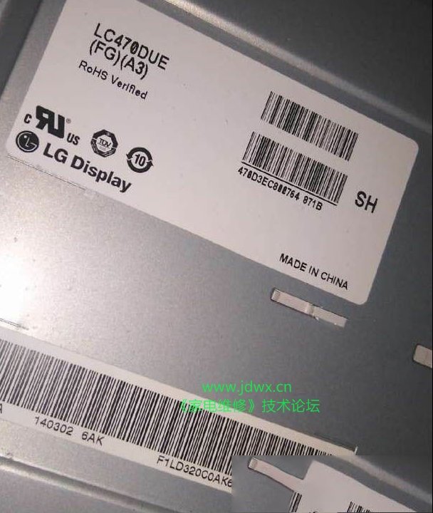

摘要: 收到同行送来的故障机壹台LG 47LB5610-CD液晶电视,首先查看表面没有物理硬损坏,观察显示的图像为上下惯穿型白亮线,属于内屏晶体控制层CMOS管坏,只能换屏或报废;刚好身边有一块同尺寸LG屏,经“屏库网”对比关键参数 ...
    收到同行送来的故障机壹台LG 47LB5610-CD液晶电视,首先查看表面没有物理硬损坏,观察显示的图像为上下惯穿型白亮线,属于内屏晶体控制层CMOS管坏,只能换屏或报废;刚好身边有一块同尺寸LG屏,经“屏库网”对比关键参数信号接口脚数(屏线),屏电压,分辨率,信号类型(Bit值)相同,不同之处在于外观尺寸,背光形式(EEFL和WLED),响应时间等。直观对比边板,逻辑板尺寸都不同,坏屏出产年份后面三年,俩板尺寸均小。
       拆机换屏:反复测两液晶屏外观尺寸,尺寸不对得改屏框(包括屏和边板);屏和边板安装好后,接主板,逻辑板,电源板通电试机,出现倒屏和花屏,改屏线(51Pin)第七脚图像格式电压(0v改为3.3v)图像颜色有变化但还是花屏。原装遥控器进工厂模式无果偶然网上查到方法:用有红外线功能的手机安装个遥控精灵APP调式成功。
         经验浅谈:只要本血系屏可以考虑,外观尺寸相同会省事很多,关键参数一定要考虑,窄边电视换屏要慎重,有红外功能手机可当工厂遥控器用。
