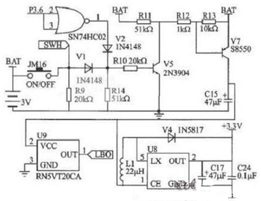

      随着信息时代的来临,手持电子产品层出不穷(如PDA、数码相机、手机等)。这些产品主要采用电池供电,在此类产品中如何设计电源管理电路,确保产品的实用性、经济性成为产品设计的关键问题。本文从设计手持产品的工作实践出发,提供两款典型的电池供电电路图。
  如下图1、图2所示,两款典型的电池供电电路图分别是硬开关电路图和软开关电路图。
