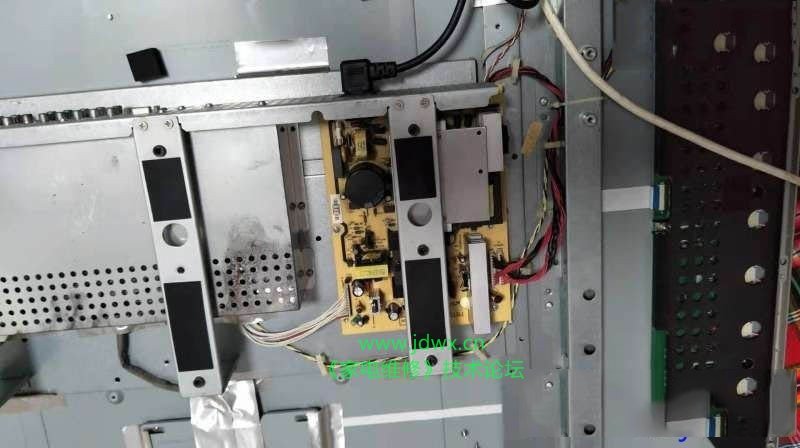

摘要: 收到同行送来的故障机壹台47PFL7422液晶电视液晶电视,故障表现为是三无不开机,机内还吱吱响,打开后壳一看,换掉所有电解电容以后,故障还是那样,更换掉902后故障修复,如下图所示。 ...
