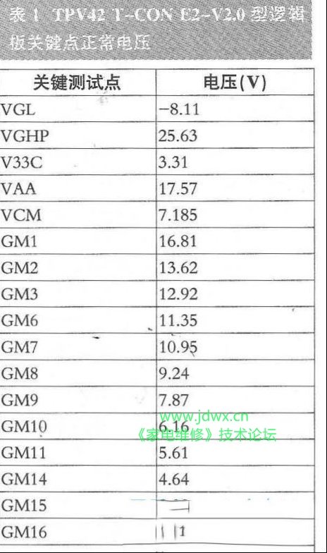

      对拆下的RM21及CM24洗净后进行测量,RM21的阻值约为0.2Ω, CM24也并未短路,且容量约为0.1uF,这说明RM21与CM24虽表面发黑,但自身并未损坏。结合上述检测,判断该机故障原因可能是这样的:由于CM25短路,自身迅速发热,较高的温度使得相邻电容CM24及其焊盘发热变黑,并导致RM21与CM24相连的焊点脱落。同时,伽马校正芯片U3因失电而停止工作,无伽马电压(GM1~GM16)送往液晶面板,从而出现蓝屏正常无字符无图像的故障。为便于实修该型逻辑板时参考,特测得该板关键点的正常电压,见表1。

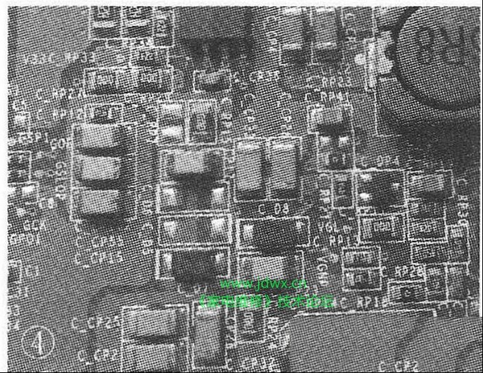

        该型逻辑板的上屏电压为12V,测试点VGL、VGHP与V33C的位置如图4所示。
