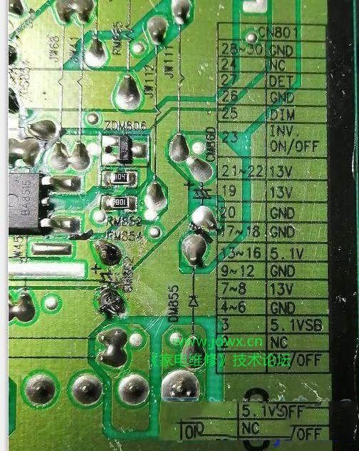

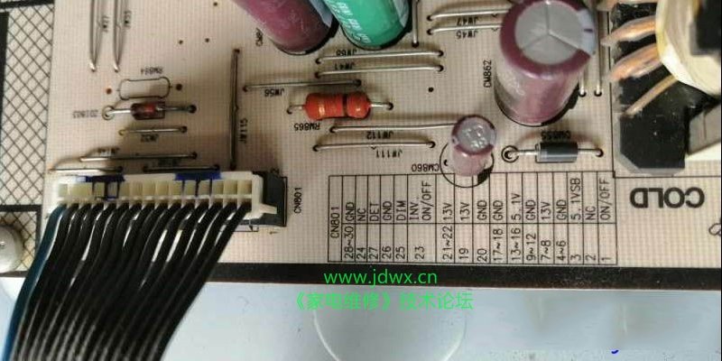

摘要: 收到同行送来的故障机壹台三星LA32B530P7R液晶电视,故障表现为通电红色指示灯亮,按开机或者遥控器红色指示灯闪烁不开机。拆机检查发现遥控器开机时听见电源板变压器有规律的停振声音,测量一下12v、5v、24v电压时有 ...

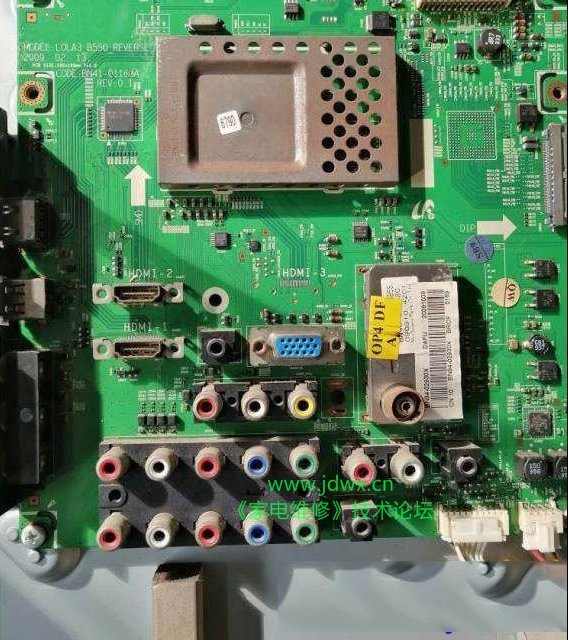

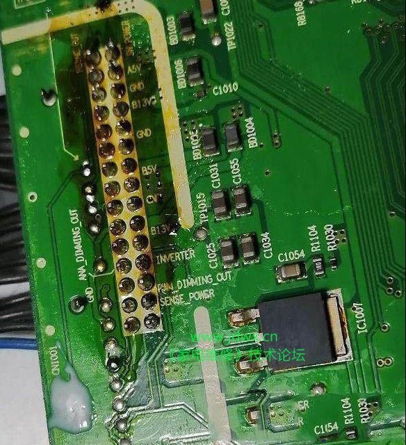

    收到同行送来的故障机壹台三星LA32B530P7R液晶电视,故障表现为通电红色指示灯亮,按开机或者遥控器红色指示灯闪烁不开机。拆机检查发现遥控器开机时听见电源板变压器有规律的停振声音,测量一下12v、5v、24v电压时有时无、PFC电压忽高忽低(判断电源过负载)断开主板与电源板的连接线各路电压正常、背光亮起。难道真是负载短路了?测量一下:主板12v、5v对地阻值正常....但是插上主板连接线就是上述故障表现为.....断开屏供电、主板12V供电故障依旧....发现故障时PFC电压380-330之间忽高忽低,是否因为主控发出不正常的关机信号导致?
         于是断开主板与电源板的开机信号线CN801的1脚,机器恢复正常状态。此时遥控开关机都正常,只是关机时电源一直在工作状态而非正常的待机状态,再次测量故障时主板上CN801开机信号1脚电压在0到2.6之间变化,顺着线路看的确是主控发出的不正常信号无疑,看看主板资料没有。试着更换主板上的开关机信号管Q1001无效,更换电源板5v容姑娘后测量一下主控开关机信号好像正常了,正常时主控发出的开机信号时 CN801的1脚电压是3.3v左右,关机时是0V,是否是电容问题引起正在试机中。
          疑惑的是:1、断开主板与电源板的连接线后电源板为什么能正常工作呢?2、如果是5V电容问题断开开机信号线电视机完全工作正常?3、还是主板上根本就没有解决问题?4、故障在电源板上开关机电路上?我的回答应该不是电源板开关机电路问题。
          因为主板太贵还是不行的情况下去准备以下操作:1、断开开关机信号线....意味着取消待机了; 2、把开关机信号改背光开关信号,借背光信号实现待机功能。
