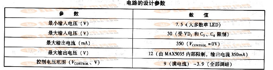

  采用MAX5033驱动高亮度白光LED电路原理图如图所示,这款基于电感的buck变换器能够准确控制流过白光LED(或几个串联白光LED,总电压为12V)的电流。MAX5033的开关频率为125kHz,输入电压可高达76V(需使用更高额定电压的输入电容和二极管)。此电路可以在较宽的输入电压范围内保持恒定的白光LED电流。下表列出该电路的设计参数。通过调节控制电压(0~3.9V),MAX5033能够在LED_A和LED_K端产生近似0~350mA的输出电流。
