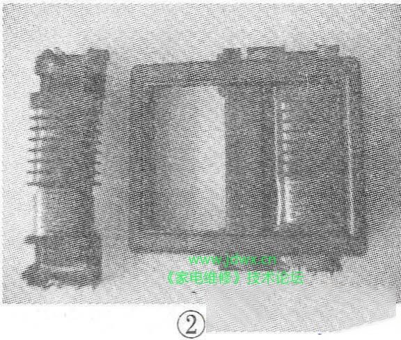

        换下来的变压器不要扔掉,可将好的那组高压线圈取下备用。这种结构的变压器,高压线圈是绕在中间二个磁条上的,再用胶将磁条固定在口字形磁芯上,用电烙铁慢慢烫掉粘胶就可单独取下高压线圈,如图2所示。
