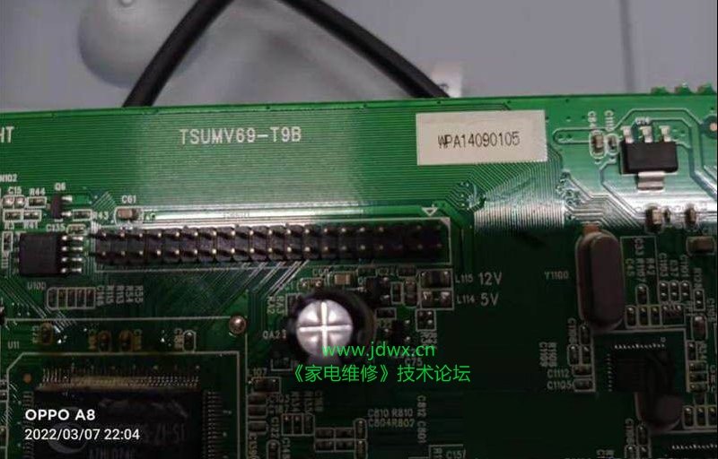

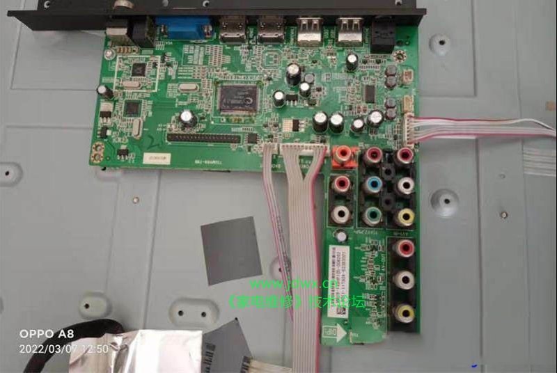

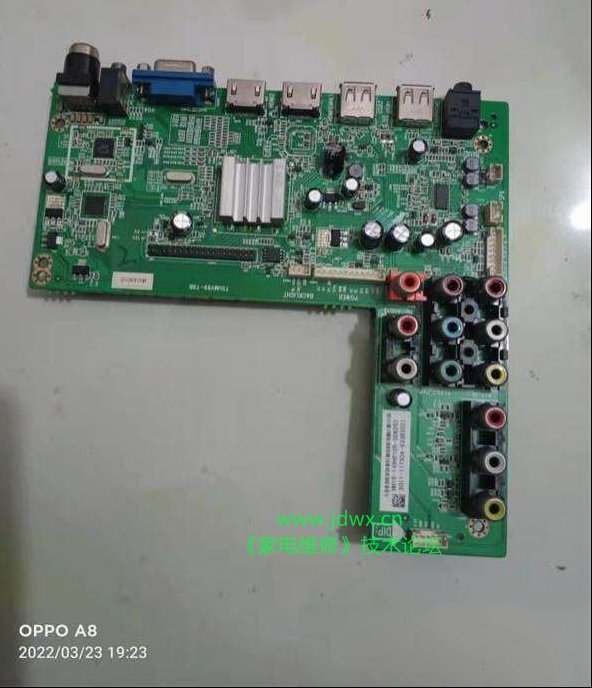

摘要: 收到同行送来的故障机壹台飞利浦42PFL3045/T3液晶电视,故障表现为是要好久才能二次开机,能开机显示无信号后图跳动就灰屏了,而且背光是蓝光灯,拆机后,首先加焊芯片没效果,换25Q32重写数据同,正常开机,图是蓝的,换 ...
    收到同行送来的故障机壹台飞利浦42PFL3045/T3液晶电视,故障表现为是要好久才能二次开机,能开机显示无信号后图跳动就灰屏了,而且背光是蓝光灯,拆机后,首先加焊芯片没效果,换25Q32重写数据同,正常开机,图是蓝的,换灯条后试机一切正常。
         附:飞利浦42PFL3045/T3液晶电视存储器数据
