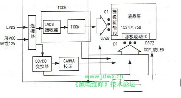

        TCON板由定时控制器(T-CON).DC-DC转换电路、GAMMA电压发生器等电路组成。分辨率为1024X768 的屏,可用图3来表示TCON控制电路与液晶屏间的关系。

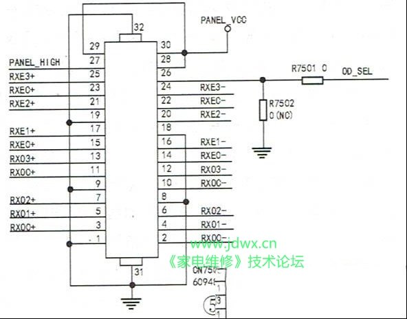

         LVDS接收器在电路中的作用是将串行信号转换为TIL电平的并行信号,送往液晶屏进行时序控制与行列驱动信号形成。LVDS 是一种低摆幅、成对出现的差分数字信号,电压为1.2V、摆幅±350mV。主板的主芯片内设计有专门的LVDS驱动IC,基准偏压为1.2V,此电路将TTL数字YPbPr信号、时钟DE和行场同步信号经编码转换成IVDS信号,再经差分线对电流源驱动送入TCON板的LVDS差分接收器。LVDS信号发送与接收端通过双绞线或软连接线传送,由于接收端内阻较大,故需要设计终端电阻来形成驱动电压送入接收端。由于LVDS传输电流仅3.5mA,故终端电阻常选择为100Ω或120Ω。奇美V315B3-C01逻辑板LVDS接收端口终端电阻在电路图中与实物中位置见图4。
         不管是哪个品牌TCON板,其实终端电阻均设计在TCON板IVDS输入接口电路附近,如图4中的标志部分。这些电阻变质或虚接会出现花屏或无图故障,尤其是LVDS信号中的一对时钟差分信号如果中断,便会出现屏幕灰屏无图现象。

        除上面介绍的外,有3D功能的液晶屏,主板去TCON板还有3D相关控制信号以及功率优化OPC等控制信号。图5是长虹LT42510FHD电视主板LVDS输出端插座脚功能图。
        此为高清电视,LVDS信号有8对数据通道和两对时钟信号。图5中28~30脚为屏供电,27脚为LVDS信号传输格式选择脚,此机27脚工作在低电平状态。26脚为数据传送使能信号,由主芯片送出。

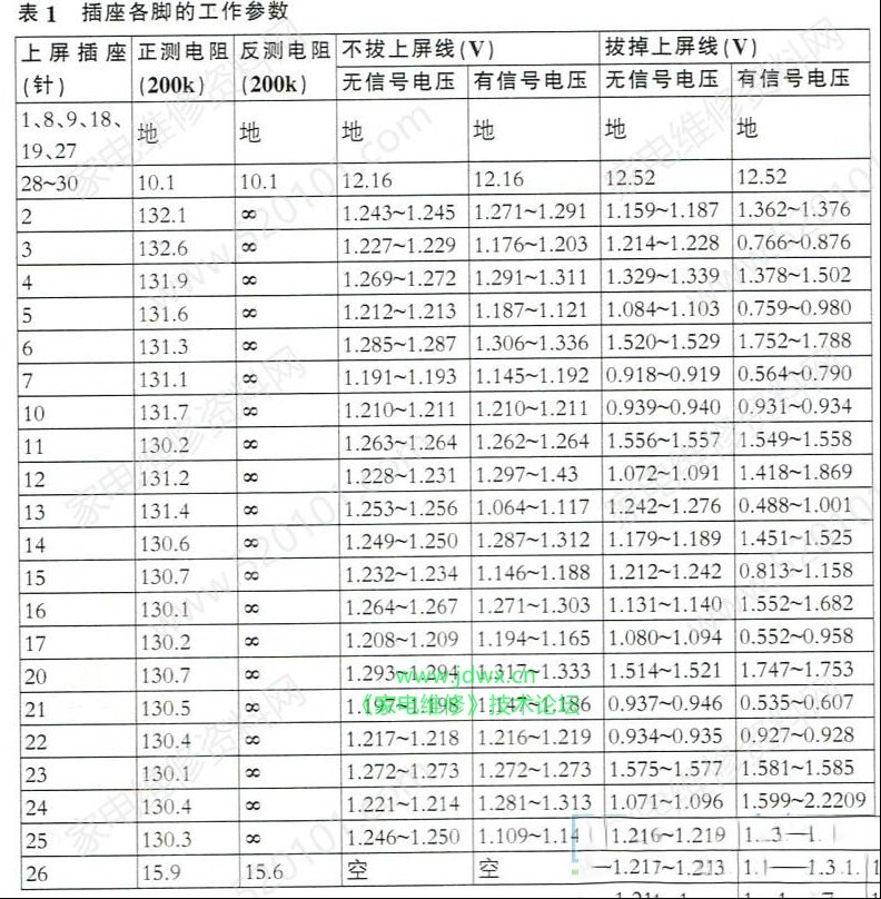

       表1是此插座各脚的工作参数,可看出②~⑤脚为LVDS信号通道,工作时电压变化范围在0.5V~1.5V左右。判定故障时,在没有拔下LVDS连接线时,无信号与有信号测试LVDS通道电压变化幅度不明显,但是如果拔掉LVDS插座后,有无信号送入LVDS通道,LVDS通道工作电压幅度跳变就比较明显,未加信号时,各路通道电压变化不明显,但加信号时LVDS信号电压变化幅度却非常显示,有的跳变幅度非常低,低于0.5V。如果维修时没有检测设备,可用此方法来确认主芯片LVDS驱动电路是否工作正常。

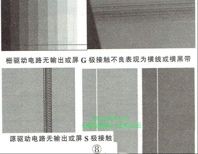

     以上讲述的栅、源驱动电路均设计在屏基板上,如果是栅驱动电路出了故障将表现为横向黑色线或彩色线水平黑带等图8所示的一些故障表现为。如果是源驱动电路或S电极接触不良,将出现竖黑线、竖彩色线或黑竖带。

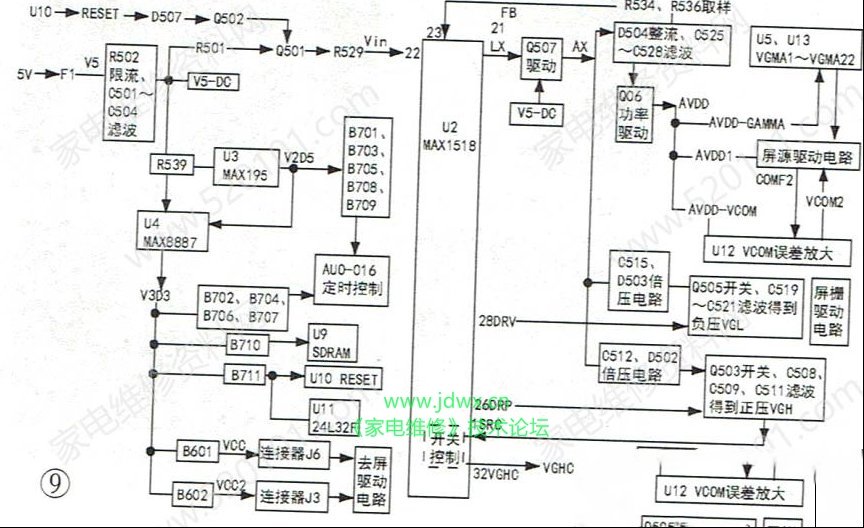

      图9画出了奇美T315XW01屏逻辑板主板提供的5V在TCON板上转换成其他电压的分布图。5V 经保险管F1、R502限流后分成两大支路:
      第一大之路经R501去Q501作开关控制。Q501要输出VIN(5V)电压,首先是5V通过R539去U3产生2.5V电压提供给定时控制块,并使U4输出3.3V后,复位电路U10输出复位电平经Q502,使Q502饱和导通,Q501(P沟道)G极电压低于s极,Q501导通输出VIN给电源管理U2的22脚。U2工作后,从21脚输出开关脉冲,经Q507驱动放大后输出三路AX脉冲电路,其中-路送入D504支路产生AVDD电压,此电压中的第1路送往U13(LM431 )和U5组成的GAMMA电压形成与校正电路后,形成22组GAMMA电压送入屏源驱动电路,调整输往屏TFT晶体管RGB数据控制信号电平,实现画面灰度校正;第2路经B603(AVDD1)后直接去屏驱动电路;AVDD电压的第3路经B101去U12,对屏送过来的COMF2共极电压进行误差控制再返回屏共极。
      U2 的28脚输出负极性开关控制信号控制Q505,使21脚输出开关脉冲AX通过C515、D503组成负电荷充电泵电路,经Q505开关转换、C519~C521滤波后得到vGL负电压送入屏栅驱动电路,实现TFT工作关闭控制。U2的26脚输出正极性控制信号控制Q503开关动作,使21脚输出AX开关脉冲通过C512、D502组成正电荷充电泵电路,再叠加上AVDD电压接入Q503的e极,经Q503开关控制,C508、C509、C511滤波后得到vGH电压,见图10。

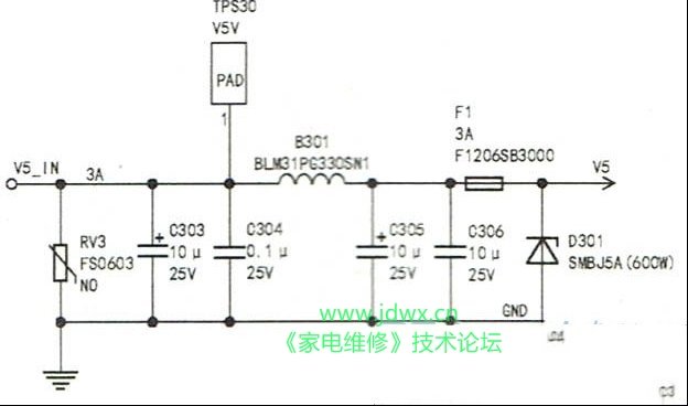

       再如三星逻辑板320AP03C2LV0.1,采用TPS65160为电源芯片时应测量20脚~22脚、12脚、16脚对地电阻。又如友达T320XW01 V0屏供电由插座J1的②~⑤脚(vCC脚)通过2A保险管F1去电源管理芯片U1 (BD8156EFV)的⑤脚,如果F1开路,需检查确认U1的⑤、36脚对地电阻。对于MAX1518芯片作为电源管理芯片生产的T315XW01逻辑板,采用5V供电,该电压通过插座J1的27~30脚接入TCON板,经电感B301、滤波电容C303~C306、F1后得到V5,见图12和图(上期文中)供电分布框图。
       因为V5通过R502、C501~C504、R501、受控开关管Q501再进入U2的22脚(见图9)。如果电源管理芯片U2出现过流,不仅损坏R501.R502,还可能损坏Q501。第二路V5通过D505降压或不用D505直接通过保险电阻R539(见图13),一路去MAX1951(U3)的⑧脚,一路去U4(MAX8887E2K)。MAX1951 DC-DC转换块与其他主板上LDO电压调整块工作方式相同,共有8个引脚。此IC输出V2D5(2.5V )供主时序处理芯片TCON(AUO -016工作)。V5去U4的①脚,U3产生2.5V接入U4的③脚,再后从其⑤脚输出3.3V。此3.3V是一个非常重要的电压,送入主时序处理芯片TCON (AUO-016) 及动态随机存储器U9( W986432G2EH)、通过连接屏栅源驱动电路的J3/J6连接器去栅源驱动电路、存储器U11 (BR24L32F-WF-E2)的⑧脚、复位电路U10的②脚或U14的②脚。由此介绍的3.3V和2.5V的负载可以看出,逻辑板主时序控制电路其实就是一块数字化、运行速度特快、集“图像数字处理+控制系统”的高速数字超级处理芯片,产生图像数字处理和输出各种时序控制指令信号,去控制栅驱动电路输出的行扫描电极脉冲到TFT管的栅极,输出时序指令去源驱动电路,将RGB按时序送入TFT管的列电极,即s电极上,实现屏幕上显示画面。
       逻辑板上供电通道保险管F1端对地电阻测试方法,与检修其他电路供电脚对地电阻相同,这些脚的对地电阻由于滤波电容的存在,测试时应有一个短暂充电过程,随后阻抗呈开路状态,否则,供电通道有元件变质漏电或电源管理芯片损坏。

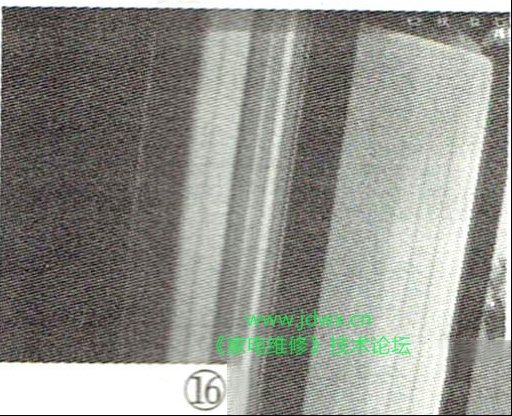

       而VO1就是AVDD电压(由U1 23脚接入),它是由主板提供的屏供电电压送入电源管理U1后,在Ic內开关振荡电路产生高频脉冲驱动开关管动作,使U1 38、39脚串接的储能电感L2能实现储能和泄能控制,后经续流二极管D1、滤波电容C9~C10得到高于屏供电vCC的AVDD电压,即VO1电压。AVDD电压不光是形成上面讲述的VGHC电压的前提,也是形成各路GAMMA电压的前提。VGHC电压之所以要送入图14所示内部开关电路进行转换,目的是实现时序打开或关闭TFT和提高驱动能力及隔离电路间相互影响的目的功率,后再送入屏栅驱动电路。VGHC或VGH电压异常会导致正常的彩条画面变成图16所示的色调完全改变的画面,这样的现象在普通电视机上难看到,其原因是TFT动作误控的结果。

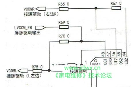

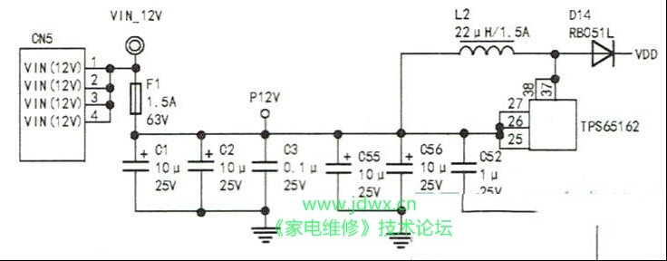

       像TPS65162、BD8156EFV还具有vCOM共极电压校正功能。TPS65162 内两个比较放大器分别是1、2、48脚组成一路,①、48分别为正反相输入端,②脚为输出脚;44~46脚组成另一路比较放大器,44、45脚分别为正反相输入脚,46脚为输出端。屏基板反馈回的P_vcOM、LVCOM_FB绍圣两运放比较放大后,再送出标注为vCOMR、VCOML的两路电压再返回屏共极。两个运算放大器的供电由马脚送入(VDD,16V),43脚供电接C125具有降低供电噪声作用。图17是LG屏LC420WX7-SLA1的TCON板采用TPS65162A时这6个脚的外部电路图。这两路放大器也可用于GAMMA校正缓冲放大。
       图17中vCOMR经连接器CN4接右屏前基板共极,vCOML经连接器CN3接左屏前基板共极。LvcOM-FB为屏基板反馈回共极信号送入48脚。①脚、45脚信号来自TCON板上数控电位器ISL95311 7脚。

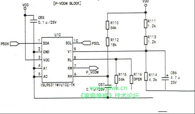

      ISL95311 是一块受IIC总线控制的,内有两组电阻阵列、可进行删除存储数据和记忆数据的,具有机械电位器特色的数控电位器。通过IIC总线控制可从⑦脚输出0V~13.2V电压,通过TPS65162实现LCD灰度校正(GAMMA缓冲放大调整)。ISL95311(见图18)在LG屏TcON板电路中编号为U10。其中,①、10脚接IC总线,②脚接地,③脚接vCC供电(工作范围在2.7V~5.5V),④、⑤脚接总线地址识别端,两脚接地,⑥、⑧脚外接分压电阻为两脚提供固定电压。在⑥、⑧脚间接有128个电阻阵列,IC总线指令在读出保存在内部存储器中的,已写入的固化vcOM或GAMMA电压后,与写入的实际代表图像的vCOM或GAMMA电压比对产生触发信号,通过内部电路启动⑥、⑧脚间相应电阻阵列工作,从⑦脚输出不同电压去TPS65162的①、48脚,输出左右vCOM电压或SAMMA电压去屏基板。⑥脚RH表示提供高的固定电压,⑧脚RL表示提供低电压参考值,同时⑨脚也是个提供正偏基准电压的端子,由VDD电压通过分压电阻R111、R113、R114得到,该脚正常工作电压应在8.0V~13.2V之间。

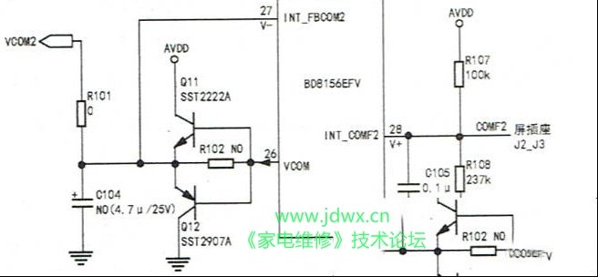

       而BD8156EFV的26、27、28脚也组成了VCOM校正控制电路。来自屏反馈回来的cOMF2 TFT管工作共极电压送入BD8156EFV的28脚,与26脚输出的共极电压vcOM经Q11.Q12组成的全波放大电路放大,再送入27脚进行比较放大后调整26脚输出vcOM大小,经R101接入屏插座J3送入屏共电极上。相关电路见图19。

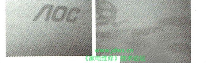

       VCOM电压是加在屏共电极上的电压,此电压异常会出现整个画面偏白,明显感觉对比度不够,无层次感,调对比度无效,如图20所示。
