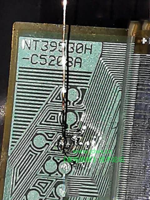

摘要: 收到同行送来的故障机壹台索尼KDL-46NX720液晶电视,故障表现为右侧上四分之三的部分出现了暗屏的问题。我当时没拍照,后来发网上有人曾经就相同的问题提问过,就直接引用他的图片吧,实际上我这台的故障比他的还要明显 ...
    收到同行送来的故障机壹台索尼KDL-46NX720液晶电视,故障表现为右侧上四分之三的部分出现了暗屏的问题。我当时没拍照,后来发网上有人曾经就相同的问题提问过,就直接引用他的图片吧,实际上我这台的故障比他的还要明显些。
         后来查阅资料发现有人用飞线法修复了Y侧VGH因线路断掉无供电而导致故障的案例,得到启发,检查右侧Y的COF。拆开后发现右侧有4片cof,因为下四分之一显示正常,因此判断最下方的一片是正常工作的,重点检查第一片和第二片之间的连接。结果发现检测到GND的时候,第一片和第二片之间的GND电阻很大。第二和第三和第四之间都是280Ω左右,明显不对。
         这是这款机型Y侧COF的型号和点位图,于是在第一和第二片间飞线,将GDN连接起来。电视恢复正常。
       但是故障消失后我又发现开机后屏幕上半部出现了均匀的多条横细纹。百度上搜索液晶电视横细纹,居然第一条就是问索尼电视的,难道是通病?虽然几十秒钟后这些横细纹都消失了,但是不清楚原因啊。由于之前测量到GND之间的电阻是280Ω左右,我怀疑是不是电阻还是偏大了?想象起来,GND不都是接地吗?电阻为零才对啊。
       又拆开电视机,测量左侧的COF的GND的电阻,左侧两片COF之间居然是130Ω左右,和右侧不一样?想不明白,懒得管它,我干脆将右侧的4张COF的GND全部飞线连接起来。横细纹仍然开机出现,几十秒后消失。局部暗屏的问题也没出现。还有一点奇怪的是,故障侧(右侧)最底部的那张COF的GND到边板接地的电阻也比较大,我记不清具体多少了,反正是1k以上,而左侧的就还是130Ω左右。由于不明白其原理,也没敢乱动。有懂的能不能讲一讲。
