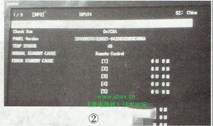

         (2)进入维修模式:同时按住本机“音量-”和“频道-”键,机器进入维修模式。维修模式菜单共分9页,翻页用遥控器的“↑”或“↓”键。图2是维修模式下菜单的第1页,“1/9”是该台电视机相关信息的显示。屏幕顶部右侧的“52:” 代表此时软件屏幕尺寸的设定是52英寸。如果电视机有故障,机内的检测电路检测到后就会发生保护关机。每发生一次保护关机, 都会在主板微处理器中留下一条故障记录,图2中“ERRORSTANDBY CAUSE"就是故障记录,共可以记录5条。每条故障记录会记录下故障发生的时刻:小时、分钟。

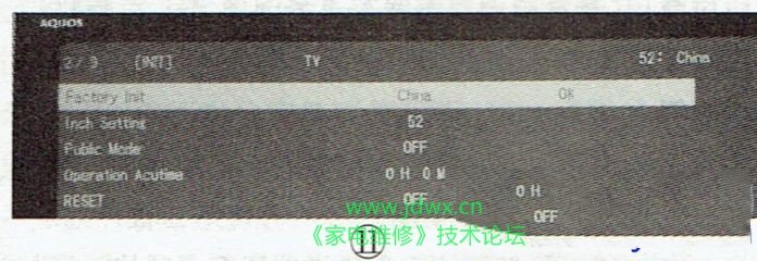

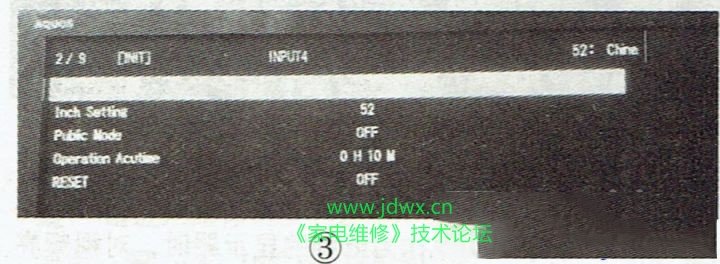

         图3是维修菜单的第2页,显示的是电视机初始工作状态的设置项。黄色横条是选项光标,图中的"InchSetting”项用于设定屏幕尺寸的选项。按遥控器的“频道+”或“频道一”键可以上下移动图中的黄色横条光标以进行选项。当把黄色光标选中“Inch Seting”时 ,按动遥控器方向键“->”键,就可切换屏幕尺寸:32.37.42、46.52,切换到电视机屏幕的实际尺寸后,按下遥控器方向键中间的“确定”,此时该选项右侧出现字符“OK”,就完成了屏幕尺寸的设定。
        "Public Mode”是商场演示模式。如果在家庭中收看设定成“OFF"。“Operation Acutime"是电视机开机时间累计值, 图中显示工作总时间是10分钟。"RESET"是复位,按动遥控器“频道+"或“频道-”,把黄色光标选中"RESET" ,按方向键的“->”键,再按下“确认”键就可把电视机工作总时间清零。

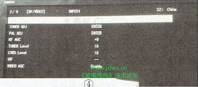

        图4是维修菜单的第3页,显示的是高频头参数的设置和视频电路的设置。包括高频头的调节,PAL彩色解码电路的调节,高频头自动增益的调节,高频头输出电平调节,复合视频电平调节,图像中频调节,视频幅度自动调节等。

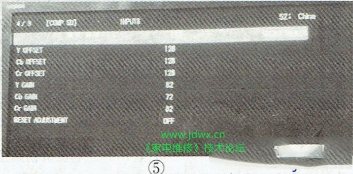

        图5是维修菜单的第4页,显示的是标清状态下视频亮度电路设置。包括对视频亮度处理电路色差副载波的暗平衡调节,色差副载波的亮平衡调节。

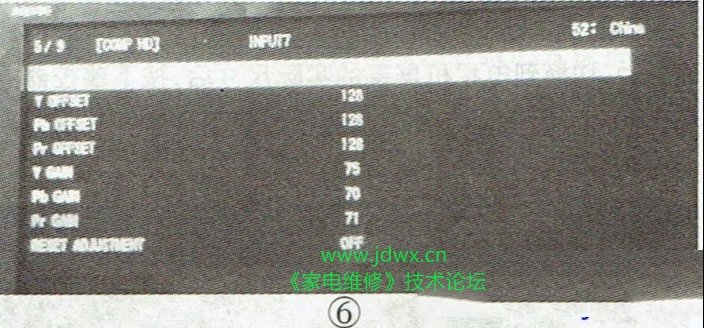

        图6是维修菜单的第5页,显示的是高清状态下的视频亮度电路设置。包括色差的暗平衡调节,色差的亮平衡调节。

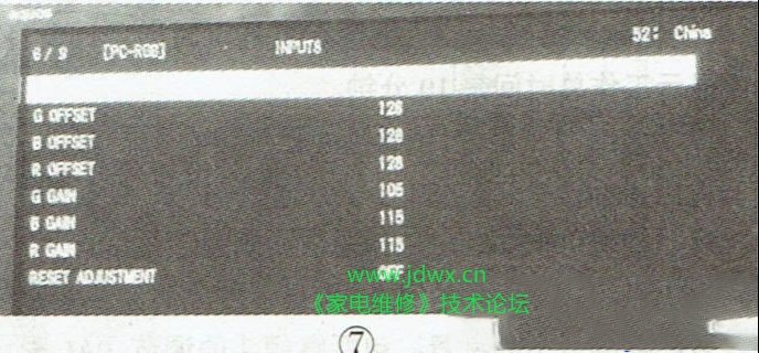

        图7是维修菜单的第6页,内容为电视机通过VGA插座连接电脑时作为电脑的显示器时,对视频亮度电路的设置。包括红、绿、蓝三基色的暗平衡调节,三基色亮平衡调节。

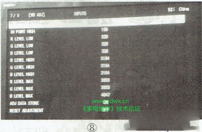

        图8是维修菜单的第7页,是对视频输出电路的三基色R、G、B暗平衡调节、亮平衡调节。

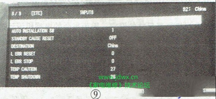

      图9是维修菜单的第8页,专门用于保护电路的记录。
      "AUTO INSTALLATION sw"是自动安装开关,设定为1时,启用自动安装功能,通电后电视机会自动搜索电视节目及输入的各路信号。
      "STANDBY CAUSE RESET”:按遥控器“频道+”或“频道一”键,把黄色光标选中这一项,按动遥控器方向键的“一”键,就可以把“OFF"短暂变成“ON",从而清除故障记录。
      "DESTNATION"CHINA :产品销售目的国:中国。使该电视机符合中国的制式和接收频率。
      "L ERR RESET" :当背光灯电路发生故障时,每发生一次保护关机,此处的记录值就会递增1,如果连续发生5次背光灯故障保护,此处就会变成5,程序此时进入锁死状态,以后只要通电,电视机就不会开机,直接进入保护关机程序。必须按遥控器“频道+”或“频道-”键,移动光标选中这一项,然后按遥控器方向键的“一”键,再按方向键中间的“确认”,就可以把灯保护记录清除,解除保护锁死状态,之后,通电就可以开机了。但如果故障根源没有排除,过一会还会因为故障而保护关机。

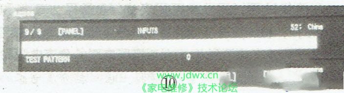

      图10是维修菜单第9页:“TEST PATERN":用遥控器“频道+”或“频道一”键选中这一项,然后按方向键的“→”键或“确认"键,每按一次,屏幕上就会在红光栅→绿光栅→蓝光栅→白光栅→灰度光栅→横条光栅间切换,用于判断故障。
      (3)初始化:夏普公司称之为“出荷”。每次对软件进行升级、调数据、改屏幕尺寸后都要进行初始化。操作过程是:按遥控器方向键“↑或“↓”键换页到第2页,按遥控器“频道+”或“频道-” 钮把黄色光标移动到“FactoryInit"工厂初始化项,按下方向键中间的“确认”等屏幕光栅变成图11的绿色,初始化完成。拔掉电源线重新插上,开机,恢复正常。

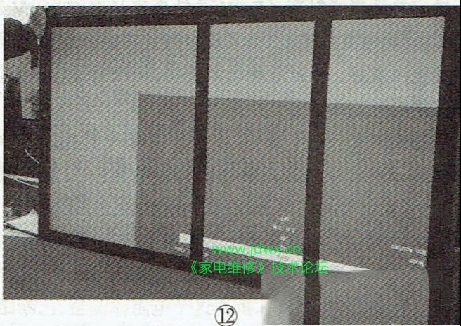

      (4)当软件的屏幕尺寸设定由正常的52错误地变成40时,发生如图12所示的故障表现为:屏幕中部出现两条贯穿的竖黑带,如果没有夏普LED tV品牌维修经验,肯定会误以为是LCD屏坏。

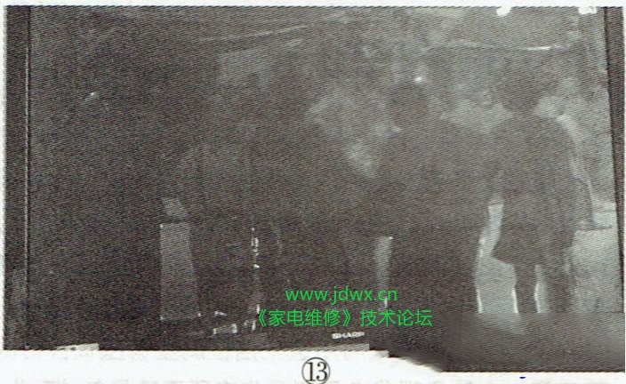

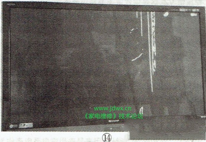

      (5)当软件的屏幕尺寸设定由正常的52错误地变成32时,出现如图13、14所示的故障表现为:图像黑暗,图像轮廓边缘局部出现亮度很高的黄色亮边。如果没有夏普LED TV维修经验,对于这样的故障表现为,肯定想不到是软件的屏幕尺寸设定出了问题,一般人肯定会以为是视频处理电路出了问题或是以为LCD屏不良。

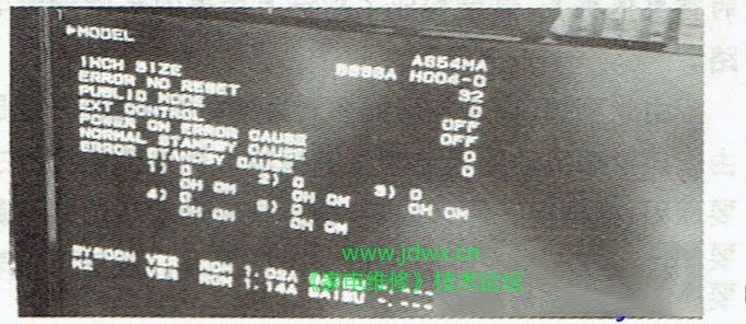

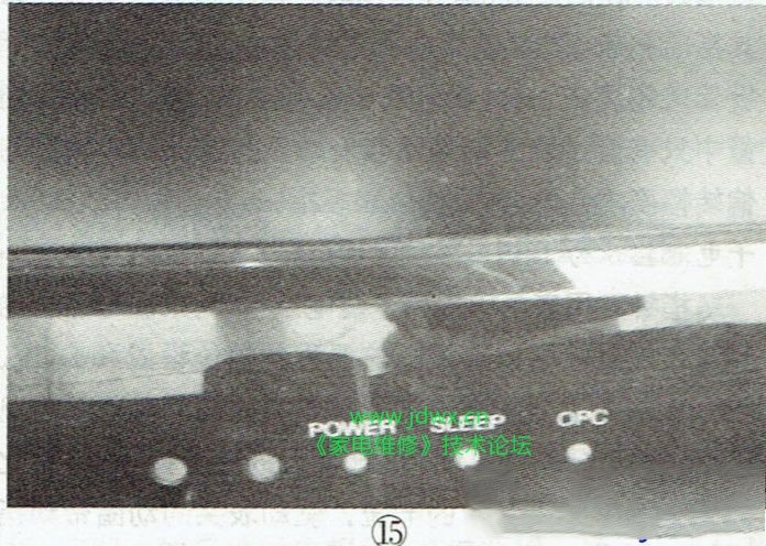

      (1)进入K模式:拔掉电视机的电源线,同时按住本机的“视频”键和“音量-”键不放,电视机自动开机,屏幕底部的3个指示灯同时亮起,见图15,过几秒钟屏幕左上角出现“K"字符,进入K模式。
        (2)进入维修模式:同时按下本机“音量-”和“频道一”键进入维修模式,在屏幕上显示维修菜单,如图16所示。图16中"INCH SIZE 32”表示软件设定的屏幕尺寸是32英寸。修改屏幕尺寸需同时按下本机“音量-”和“频道+”键,此时屏幕菜单上的“INCH SIZE"变成绿色,按遥控器上“1”键,设定屏幕尺寸为32,再按“2”键,设定屏幕尺寸为37。拔掉电源线重新插上,开机,恢复正常。
