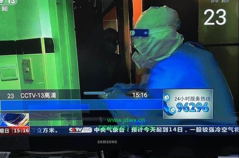

三星LA40A550液晶电视刚开机图像暗淡数分钟后正常
2023-4-27 19:43| 发布者: 开心| 查看: 155| 评论: 0
摘要: 自己家里收到其他维修同行的一台三星LA40A550,用了十几年了,最近个把月突然出现开机图像很暗,几分钟后自行逐渐恢复正常的现象。所有节目源都一样。拆机后,一开始将屏线拆下,用橡皮擦了擦,再用电吹风吹吹,装机,故障 ...

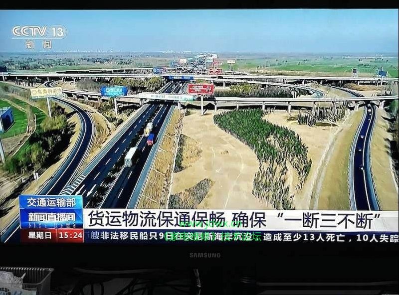

    自己家里收到其他维修同行的一台三星LA40A550,用了十几年了,最近个把月突然出现开机图像很暗,几分钟后自行逐渐恢复正常的现象。所有节目源都一样。拆机后,一开始将屏线拆下,用橡皮擦了擦,再用电吹风吹吹,装机,故障消失了。过了一天,还是老毛病,开机鬼脸,几分钟后正常。立马在掏宝网购同型号逻辑板一块,第四天收到后换上逻辑板,真正解决了故障,现在一切正常。
