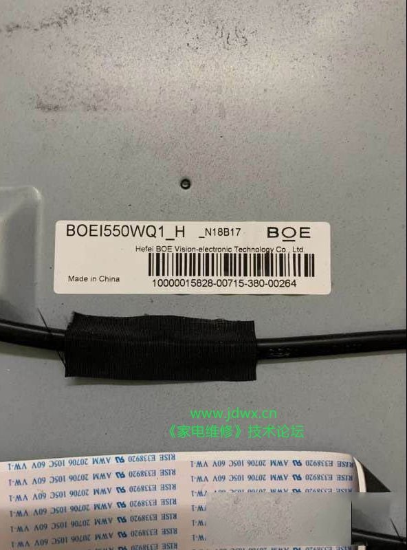

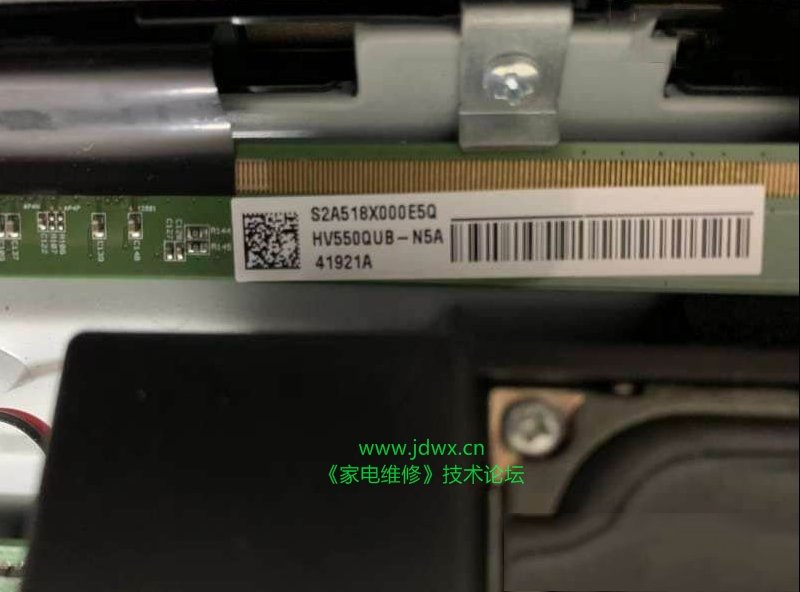

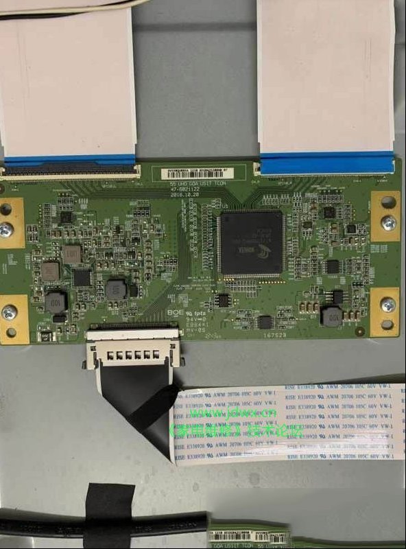

摘要: 收到同行送来的故障机壹台三星UA55MUF30ZJXXZ液晶电视,液晶屏为京东方的BOEI550WQ1_H,逻辑板是HV550QUB_N5A,出现电视开机顶部屏闪,然后慢慢黑屏现象,TAB是型号是:S6CT92L-52U,没有耳朵内屏Y。通电后逻辑板12V电压 ...

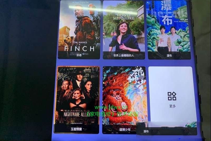

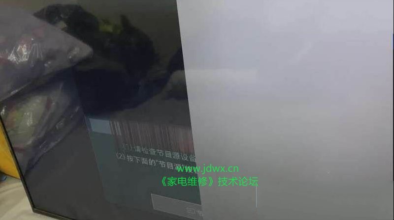

    收到同行送来的故障机壹台三星UA55MUF30ZJXXZ液晶电视,液晶屏为京东方的BOEI550WQ1_H,逻辑板是HV550QUB_N5A,出现电视开机顶部屏闪,然后慢慢黑屏现象,TAB是型号是:S6CT92L-52U,没有耳朵内屏Y。通电后逻辑板12V电压有,但除3.3V有外,其他VHG、VGL都异常,拆了排线逻辑板各电压恢复正常,检测了两边边板每个电容两边数值一样,没有漏电短路现象,估计是屏内Y短路了。

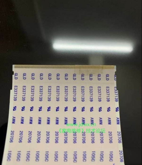

      拆了左右边排线测试,左边异常,上半部花屏跳动,右边能显示,VHG、VGL电压都正常,但周边发白显示不全,没跳动与线条。而发现左边边板的R113电阻好像有短路现象,拆了后并将板不接地及不接排线的情况,右边显示正常,没有周边发白情况。
经过多方试验,将左边排线,从外数第12根-38根用透明胶屏蔽后,两边能正常显示。

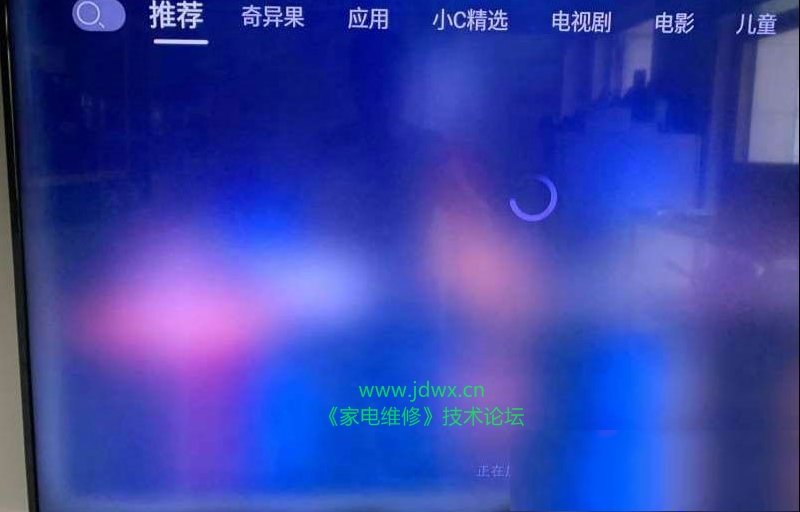

        装机后测试几天,发觉当冷机(如早上或关机一段时间后)开机时,四周都会有白圈,但白圈开机10-20分钟后,慢慢会消失,后续如果关机5分钟内再开机,没有出现白圈情况,此白圈情况测试几种方式都没有改善,还请讨教高手有什么好的见解或解决方式。
