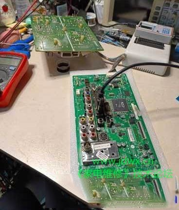

摘要: 收到同行送来的故障机壹台LG 32LH20R液晶电视,故障表现为红灯亮不开机,ISP识别不到芯片型号,检查后发现排阻一只开路。另外,查看打印信息要把波特率改为38400,不然会出现乱码。 ...
