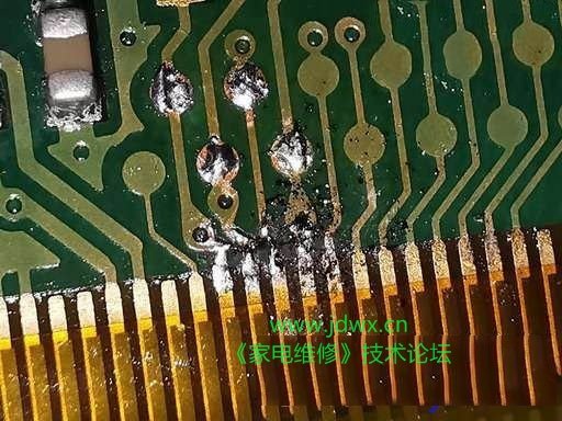

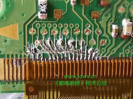

    索尼KDL-55R580C液晶电视,故障表现为满屏均匀细横线,大约3mm一条,从上到下满屏,包括开机显示SONY的字符上都是。猜测是左侧Y或是右侧Y的问题,所以取掉了逻辑板上的RA9和RA17,断开单边屏线进行试验,但照样灰屏。尝试着垫纸隔离部分屏线引脚,要么灰屏,要么半边彩色竖纹,但横线始终存在。本来还有些竖条纹干扰,但我觉得现在的主要矛盾是横纹,所以可以暂不管它。
         问题其实很简单,边板上左右两侧的Y的相关线路都被之前的维修人员割断过。右侧的割断后又全部焊上了(不得不说,这师傅焊接是高手),而左侧的割断后就没焊上了。我费了好大功夫才把断开的连线焊上,于是显示恢复正常。
