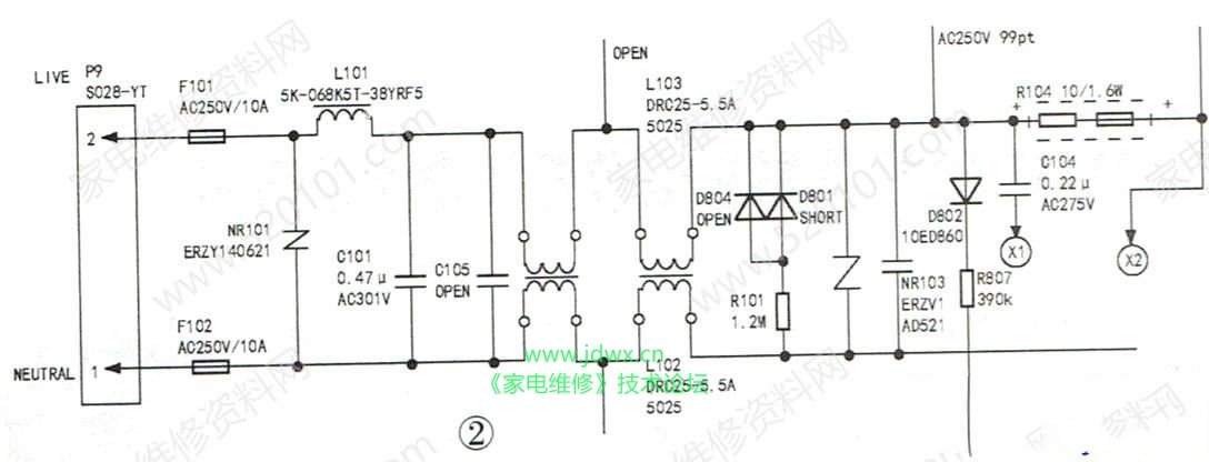

    收到同行送来的故障机壹台松下P46UT30C型等离子彩电,开机后三无,电源指示灯不亮,整机无反应。电源指示灯不亮,说明电源板没有待机5V电源电压,可能是电源板保险丝或待机电源损坏。把电源板拆下来,用万用表电阻挡检查,发现交流保险丝F101、防开机浪涌电流的电阻R104烧断,二极管D309、D305、D306击穿,PFC大功率开关管Q603、Q605击穿,开关管S极到地限流电阻R611烧断。
        上述故障是P46UT30C电源板常见故障,该故障有两个特点:一是烧坏的零件多,二是维修检测不当,换用新零件后开机时,容易再次烧坏新换的零件,让维修人员大伤脑筋。更换上述元件时最好用原型号,如果用其它型号代换,则要查清楚耐压和电流等重要参数。(D309是耐压1200V、电流2A的高频整流管,D305、D306是耐压600V、电流1.2A 的高频整流管,Q603、Q605原型号是K13A60D,它是耐压600V、电流13A的N沟道MOS管),损坏元件在电路图中的位置见图1。
      把上述坏元件更换后,试机前一定要采取安全保护措施,以避免在故障没有完全排除前再次烧坏元件。于是将交流保险丝F101拆下,在此处串入限流保护用的大功率设备,如灯泡、吹风机、电水壶、电饭锅、吸尘器等大功率电器,功率在1kW左右。笔者在更换损坏的零件后曾在F101处串入一只200W灯泡做限流保护,通电后发现灯泡周期性一闪一灭,同时电源板内的继电器不停地吸合/释放发出"哒-哒-”的声音,当初因为没有经验,以为是电源板没有修好,还存在击穿短路的坏零件造成灯泡一闪一灭,继电器发出“哒-哒-”的响声。经反复检查,没有发现电源板内还存在击穿损坏元件,才意识到可能是串的灯泡内阻太大,造成电源板不能正常工作。把灯泡换成1kW左右的吹风机后,电源板工作正
常。此时吹风机的电机基本不转,说明电源板的电流不大。再把吹风机去掉,接上交流保阻丝F101,接通220V电源,电源板工作正常,见图2。

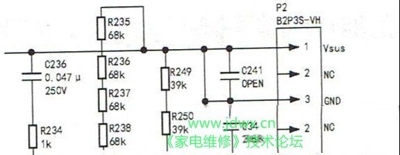

      让电源板单独工作的方法是:在P6插座的⑥、⑦脚间接一只3kΩ的电阻,在P6的⑥脚与①脚间接一只3kΩ的电阻,这实际是给电源板加了两个指令:屏电源供电打开高电平指令与F15V电源开高电平指令。同时,在P34插座的①-③脚间接一个单刀双掷开关,以代替面板的电源开关;在P2的①-③脚间接一只40W的灯泡,作为VSUS电压的假负载;在P9接上220V电源,闭合P34上的开关,电源板就具备了单独工作的条件,见图3~图5。
      笔者在检修该电源的过程中走了弯路:在更换了R104、D309、D305、D306、Q603、Q605、R611后,在F101处串接了一只200W灯泡,按上述方法设置P板成单独工作状态,接通220V电源后发现灯泡周期性地一闪一灭,同时在电源板内的继电器发出周期性的“哒哒”声,同时测vsUS电压输出(P2的①-③脚间电压),发现灯泡亮时电压可以达到210V正常值,以为电源板已经修好了,灯泡周期性地一亮一灭只是因为限流用的灯泡内阻太大而已。于是,把200W灯泡去掉,把F101装好,直接给电源板接上220V,合上P34的开关,开机,只听电源板“啪”的一声响,室内灯全灭了,维修室220V电源全没有了,原来是房间的空气开关跳闸。

       在多次的检修中,遇到R104烧断、D309、D305、D306、PFC开关管Q603、Q605、Q602、Q604击穿时,除了更换本例中损坏的元件外,还要更换PFC控制器Z601(R2A20117SP),她才是该型号电源板烧坏上述很多零件的根本原因。通常我们会发现该IC的驱动输出13脚和15脚变为固定高电平,从而PFC开关管常导通而过流烧坏。如果不更换Z601,只是更换其他损坏的零件,则过不了多久,同样的故障还会再次发生。
