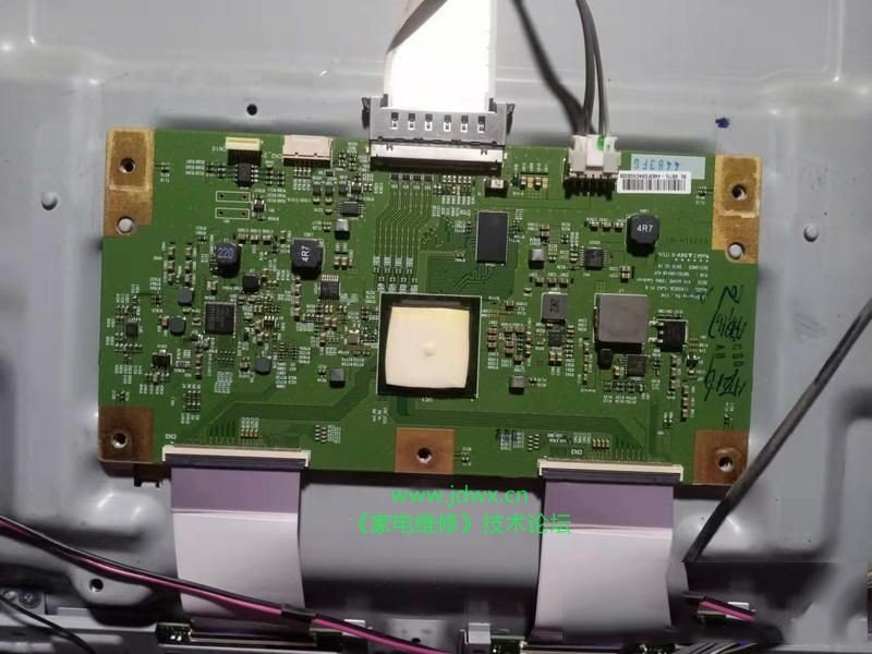

摘要: 收到其他维修同行的一台索尼KD-65X7500液晶电视,故障表现为为黑屏不开机,机子下面的指示灯也不亮,开机测量主板供电电压有,逻辑板12V供电也正常,拔开逻辑板到主板的排线也不开机,判定为主板故障,查了一下这主板要380元 ...
    收到其他维修同行的一台索尼KD-65X7500液晶电视,故障表现为为黑屏不开机,机子下面的指示灯也不亮,开机测量主板供电电压有,逻辑板12V供电也正常,拔开逻辑板到主板的排线也不开机,判定为主板故障,查了一下这主板要380元左右,自己也没有修过这个板子为了省点钱,搜网上的专业维修SONY的南京的一家修主板的发过去,但是发过去以后,卖家支支吾吾不发货,今天推明天,明天推后天,说板子修好了,那我说你发货,修理费多少我直接打给你,但卖家有说还有点毛病,就这样推来推去半个月时间,我这面主人逼得紧,给卖家说实在不行就发过来不修了,他那面又不发货,气的我直接发了一块板子,板子发到后良心卖家贴心的带了一块逻辑板,这才明白其实是逻辑板坏了,主板是好的,只换主板果然一样不开机,换上逻辑板开机正常。
        又给南京的这位专业维修的卖家商量,卖家说有时候正常有时候不正常,我直接说给你几十元的试机费,你把主板发过来,爽快的红包60元后,卖家才发货给我,来了主板没有发现维修痕迹,插上开机完美。      总结两点:1、这机芯逻辑板坏了以后拔逻辑板排线不一定开机(也许是没有遥控开机试一下)。2、网上找维修行家一定要找信用比较好的卖家,不然费时又费钱。或者直接找那种要试机费的卖家,那种还比较干脆,像我碰到的这位卖家,发过去人家直接扣住板子不发的卖家最好以后甄别一下。
