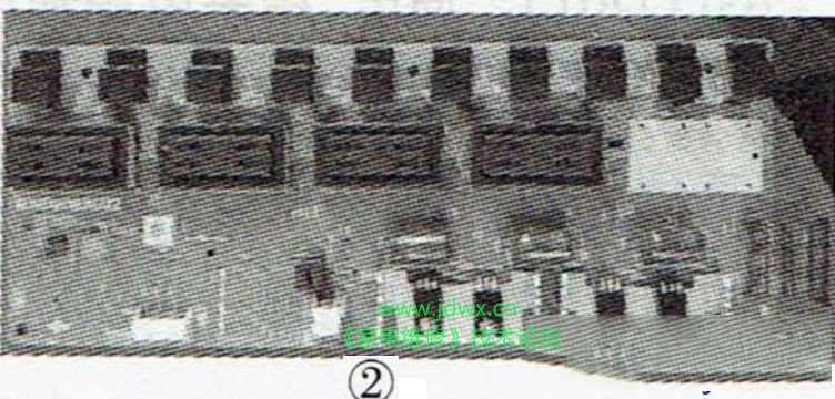

        背光一亮即灭,可能原因有:背光板不良、灯管有一根或多根不良。该机共有背光灯管20根,见图1。背光板不良,常见是灯管高压变压器次级的高压绕组有匝间短路,可通过测量高压绕组的阻值来确认。因为一块背光板上同时有多个规格型号相同的灯管高压变压器,因此,在检测高压变压器的好坏时,可通过多只变压器高压线包阻值的对比,来确认高压绕组是否损坏。图2中的背光板共有5个高压变压器,最右边的变压器因为损坏已拆掉。

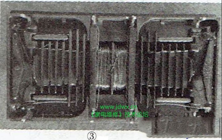

         初级绕组的正常阻值极低,圈数很少,几乎没有损坏的。以该型号的高压变压器为例,高压绕组的正常阻值是1.9kΩ,如果低于1.8kΩ, 或大于2kΩ,则变压器损坏。笔者在检修中,曾遇到过一个损坏的变压器高压线包阻值变大到500kΩ,导致对应的灯管在开机时不亮,其他灯管在开机时一亮即灭,另一个高压变压器高压线包的阻值减小到1.8kΩ,导致屏幕在开机时一闪即灭。
       图3是拆下来的高压变压器,从图中可看出:一个磁芯,在左、右侧各绕一个高压绕组,每个高压绕组驱动一个灯管发光,所以一个高压变压器带两个灯管发光。在磁芯的中部有两个低压绕组,经笔者仔细查看背光印刷电路板,可以看出只用一个低压绕组,另一个低压绕组空置未用,一个低压绕组驱动两个次级高压绕组。在检修时,应当测量左、右两侧的高压绕组阻值是否相等且同时等于1.9kΩ,如果偏离这个标准阻值,则这个高压绕组损坏。一般来说,两个高压线包同时损坏的极少,常见的情况是两个高压线包只坏其中一个。

      本例故障检修中,发现图2中最右侧的高压变压器(最右侧的空位)两个高压绕组其中-个阻值已经增大到500kΩ,将其换新后故障机修到这里,终于修好值得探讨。。
