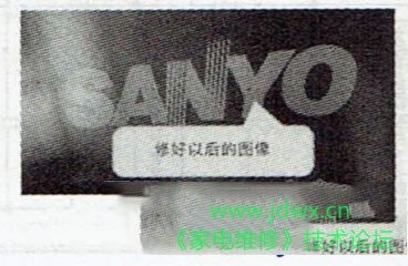

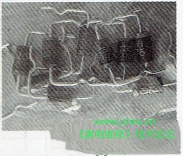

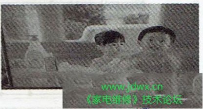

    收到同行送来的故障机壹台三洋32英寸LED电视,三无,指示灯不亮。该机被人拆开过,机身还贴有电话号码,判断肯定找人修过了。客户反映,那你说是主板坏了,换板要550元。开机看了一下,板子是三合一板,并没有动过,电源无输出,通电检查,300V正常,断电电压马上消失,说明电源能起振,检查次级输出发现12V组只有2V多点,24V组0V,断电检查24V输出端对地已短路,进一步检查,其中一只整流二极管击穿(见图1),二极管型号SR3200(见图2),为肖特基二极管(3A/200V),找一只MBR5200(见图3)代换( 5A/200V),故障机修到这里,终于修好值得探讨。。修好后的图像见图4、图5。
