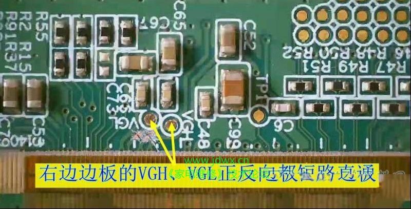

    乐视L554UCNN超4 X55屏幕LVU550CSDX E1 V6边板ST5461D04-1-XL-2、ST5461D04-1-XR-2,这款机型屏幕的通病是灰屏、横竖彩条干扰、花屏等等,原因是两条边板的C78漏电,拆去立马OK;也有边板的VGH、VGL到第1个Y轴屏幕里面连线短路造成逻辑板保护VGH电压为0V,以致灰屏。今天的这部乐视L554UCNN超4 X55灰屏就属于后者。通过先后断开逻辑板到边板的左右排线,检测各路电压、电阻,发现右边边板的VGH、VGL正反向都短路直通。
          维修方法如下图,1.割断边板VGH、VGL到液晶屏驱动模块TAB COF的线路;2.割断液晶屏驱动模块TAB COF到第1个Y轴的VGH、VGL输入线路(在C560字样这头,从屏幕边向外数的第3、4根线);3.从边板的VGH、VGL用0.1mm漆包线焊接飞线到第1个Y轴的VGH、VGL。
          试机,灰屏故障机修到这里,终于修好值得探讨。。预防后患,左边也按照右边的方法割线、飞线,并拆除左右边板的C78。注意:右边的第1个Y轴割上头(C560字样在上面);左边的第1个Y轴割下头(C560字样在下面),相反的。
         附:COF边板型号8698-CC560飞线点位图、乐视L554UCNN超4 X55灰屏飞线修复_图解.pdf

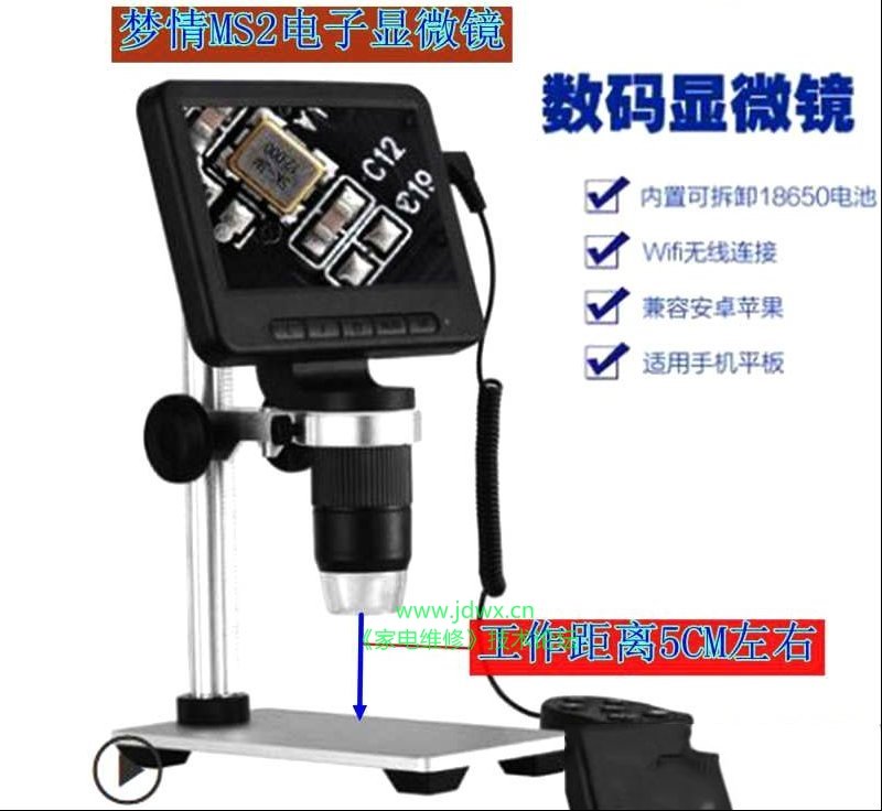

         后记:关于用梦情MS2电子显微镜辅助修复液晶屏。如今电路板的线路、零件越来越细小,加上维修长期用眼,视力下降,有必要用显微镜辅助维修了。网上找了蛮久,这款百元级的梦情MS2电子显微镜还可以。小巧玲珑,放大倍数足够,可以连接手机、电脑、线接遥控、拍照,工作距离(镜头到电路板)在5厘米左右,能用电烙铁、吹焊枪焊接。适合预算少的、工作场地小的用户。当然不差钱的、工作场地够大的用户就买千元级别的电子显微镜,工作距离更长,放大倍数、清晰度更好。
