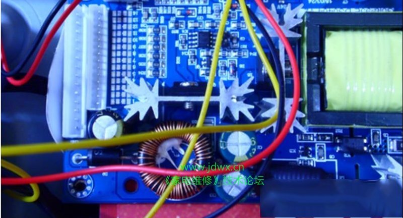

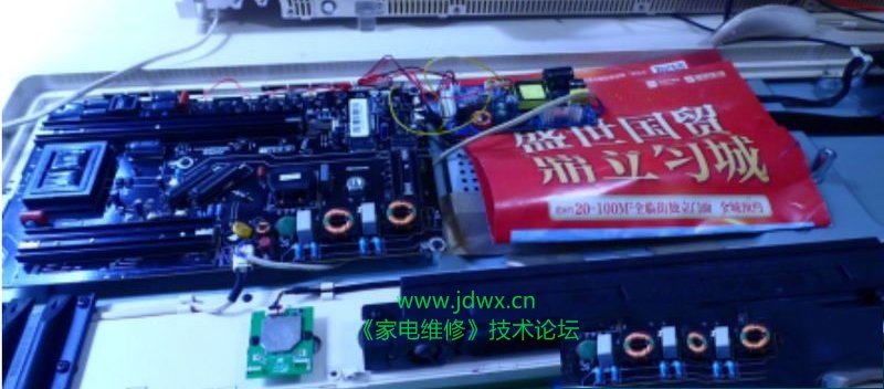

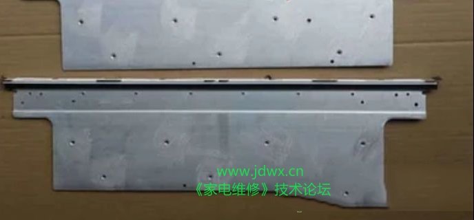

    收到同行送来的故障机壹台联想出品的一款17TV 55S9i液晶电视,故障表现为是黑屏有声,拆机检查相关电压,判断背光有问题 。这机型在市面上很少见到,没有办法,只有开屏(开屏过程相对辛苦),一看这灯条,网上一查,价格出奇的贵。
        这样的价格,如果按之前跟客户谈好的维修价格修理倒是不亏,但是开屏维修这么大的风险,得不偿失了,如何维修呢,修还是放弃?修只能想其他办法才有更多的利润,一看这灯条。
        于是想到使用其他灯条改装(于是找到手头现有的备用组装机60寸的灯条)长度相近,厚度相当,使用热风枪,刀片,拆卸原来的灯条,把代用的灯条黏上,固定好,恢复屏幕安装,使用另加恒流板的方式,调整合适的电流,改接相关功能连接线。
         试机,修复成功。
