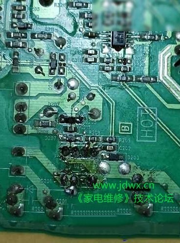

摘要: 收到同行送来的故障机壹台东芝40E100C液晶彩电三无。开盖检查发现没有3.3伏,此机电源板和TCL L37F11彩电电源板是一样的。副电源芯片型号为VIPER 17A。检查发现R201R202烧毁,D203,D205两只18伏稳压管均已击穿。换好上 ...
    收到同行送来的故障机壹台东芝40E100C液晶彩电三无。开盖检查发现没有3.3伏,此机电源板和TCL L37F11彩电电源板是一样的。副电源芯片型号为VIPER 17A。检查发现R201R202烧毁,D203,D205两只18伏稳压管均已击穿。换好上述损坏的原件,机器恢复正常。需要注意的是 U201屡次烧毁可能是2脚C215贴片电容漏电容易引起,测量正常需要代换。
