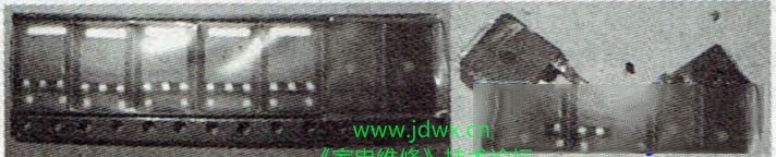

    PHILIPS 32PFL1335/T3型液晶彩电是一款将电源、背光电路与主板做在一起的电视,见图1。 主板上标有MST6M182VG-T9C等。测主板D10负端电压在开机瞬间30多伏,马上下降到14V。高压部分升压没有升起来。更换Q03和Q3两只D478型场效应管后,电视恢复正常(在焊接的时候,Q3的两个脚自己掉下来了,见图2)。
         在LED液晶电视电源电路中,高压部分的升压场效应管故障率比较高。海信和康佳32英寸LED液晶电视易出现这种管脚掉的故障。
