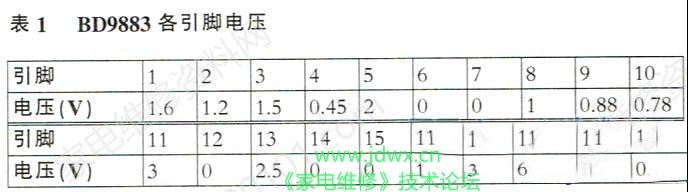

         本例故障的检修中,当把Q7528拆下时开机电视机工作正常,检测该管发现漏电严重。换新Q7528后开机,电视机工作正常。BD9883各脚电压见表1。
