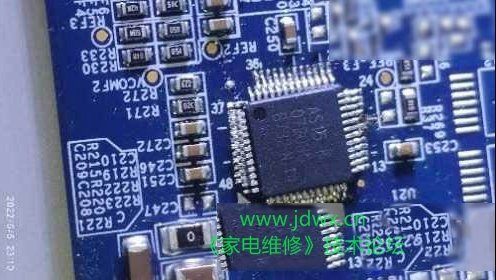

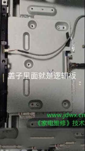

摘要: 收到同行送来的故障机壹台索尼KLV-40F300A液晶电视,故障表现为不开机,电源灯闪烁,换系统板上的200WNA1电路即可,画面出现鬼脸,换逻辑板上的AS15-F电路即可。此芯片几乎都是索尼电视老机的通病。图像鬼脸,换集成电 ...
    收到同行送来的故障机壹台索尼KLV-40F300A液晶电视,故障表现为不开机,电源灯闪烁,换系统板上的200WNA1电路即可,画面出现鬼脸,换逻辑板上的AS15-F电路即可。此芯片几乎都是索尼电视老机的通病。图像鬼脸,换集成电路后有可能画面会偏暗,要进到电视系统的设置进行细调。
