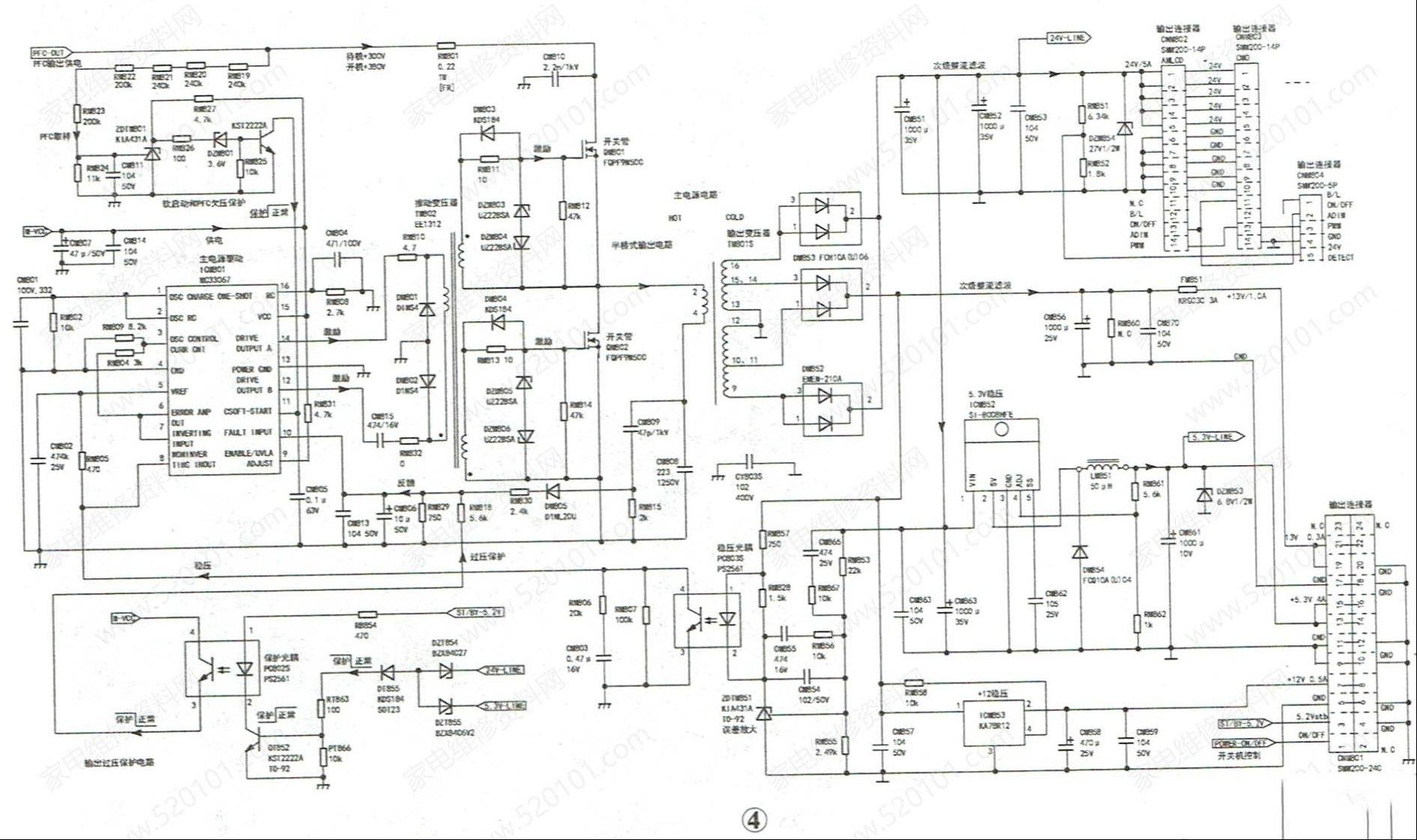

    收到同行送来的故障机壹台三星LA32S81B液晶彩电,开机没有反应,但电源指示灯亮,遥控开机时指示灯闪烁,但不能开机,无图无声无光。拆开电视机,测量电源板有5.2V待机电压输出,但无+12V和+24V电压输出,测量电源板连接器的开/关机控制引脚有高、低电压变化,估计是电源板主电源发生故障。
        该彩电开关电源板采用的是型号为BN44-00155A电源板,该电源板正面元件实物图解见图1所示,电源板背面元件实物图解见图2所示,开关电源工作原理,见图3、图4所示。
       检测维修过程:将电源板拆下单独维修,在路测电源板开关管、厚膜电路大滤波电容无严重短路现象,决定通电测试,开关电源各路输出电压是否正常。
      首先在输出连接插座CNM802的24V输出端和地线之间接入24V摩托车灯泡做假负载,在CNM801的12V输出端和地线之间接入12V/0.5A以下小灯泡做假负载,同时将电压表并联在24V灯泡的两端,监视开关电源输出电压;在CNM801的①脚开/关机控制端和③脚5.2V输出端接几百欧电阻,为①脚提供开机高电平。上述连接无误后,再用带插头的电源线在连接器CN801接入AC220V供电,电源插头连接到带开关的排插上,按下排插上的电源开关为电源板通电,观察12V和24V灯泡是否点亮和电压表显示的输出电压是否正常。
      注意:为了防止电源板有严重故障造成故障范围扩大,通电时快速按电源开关,通电瞬间观察电源板若发生打火、冒烟的现象,马上松开开关,即可快速切断电源板的供电。
        本电源板在通电后,12V和24V灯泡均不亮,电压表显示输出电压为0V,但测CNM801的③脚输出的5.2V电压正常,开/关机控制端①脚与③脚5.2V输出端跨接电阻的电压为高电平2V左右,判断主电源未启动或未工作。
        参照图3,测大滤波电容CP803两端电压为正常值380V,由此判断开/关机控制电路正常,PFC功率因数校正电路也正常启动工作。进一步测量主电源开关管QM801的D极电压为0V,看来敢障在CP803的正极与QM801的D极之间。查看图4电路图,发现二者之间的限流电阻RM801烧断。检查RM801烧断的原因,测量开关管QM801 .QM802各个电极之间的电阻,无击穿短路现象,检查RM801的其他负载器件,发现退耦电容C810两引脚之间的硅胶颜色变深,怀疑硅胶老化漏电,将硅胶清除后,更换RM801后通电试机,故障机修到这里,终于修好值得探讨。。
