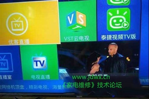

摘要: 收到同行送来的故障机壹台三洋43CE2562A1开机出现红绿蓝交替显,冷开机能进入系统,一两分钟后出现红绿蓝交替显示,面板按键,遥控器全部失效,故障出现时,扬声器伴有丝丝的声音,清理屏线无效。正准备更换主板的时候 ...
    收到同行送来的故障机壹台三洋43CE2562A1开机出现红绿蓝交替显,冷开机能进入系统,一两分钟后出现红绿蓝交替显示,面板按键,遥控器全部失效,故障出现时,扬声器伴有丝丝的声音,清理屏线无效。正准备更换主板的时候,手摸主芯片过热,接触不良。热风枪吹下,重新植锡,在芯片上增加一小散热片。装机一切正常。
