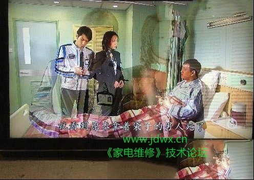

摘要: 收到同行送来的故障机壹台东芝液晶电视,故障表现为屏幕重影,首先把逻辑版到屏幕的两个排线扒掉一边,先确定是左边还是右边屏幕坏,然后用本网中的垫纸法完美修复(具体方法请在本网搜索”垫纸“),试机一天一切正常。 ...
