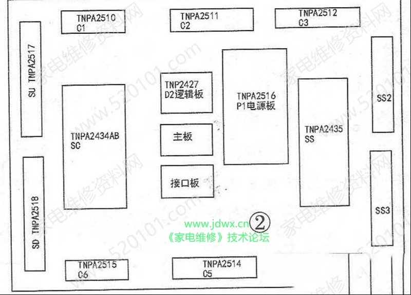

摘要: 收到同行送来的故障机壹台松下TH-50PHW5CH型等离子彩电,声音正常但显示不良,花屏(如图1所示),满屏噪点竖条,正中细亮横线,图像上下分界明显,图像色彩略有釉化状,上部还有两条品红色带。该机外带信号转换器,本机 ...
    收到同行送来的故障机壹台松下TH-50PHW5CH型等离子彩电,声音正常但显示不良,花屏(如图1所示),满屏噪点竖条,正中细亮横线,图像上下分界明显,图像色彩略有釉化状,上部还有两条品红色带。该机外带信号转换器,本机仅有一VGA接口。该种花屏现象以前从来没有见过,有些不知所措。打开后盖板,整机布局示意如图2所示:P1为电源板,为整机提供电源;SC板为扫描驱动板(相当于LGV6屏的y板);SU、SD板为SC的缓冲板(扫描输出);SS板为维持驱动(相当于LGV6屏的乙板);SS2SS为维持输出(SS板缓冲);C1~C6为数据驱动;正中是D2逻辑板;逻辑板上方金属盒内是主板及输入接口板。
         上网查看无类似案例可参考,发帖求该机资料也无果,只能硬着头皮上了。首先,检查各板上器件无明显异常。该故障为全屏花,应该跟C1~C6、SD、SU、SS2、SS3关系不大,重点检查P1电源板SC、SS、逻辑板及主板。该机SC、SS板工作指示灯正常。由于没有资料,只能粗测电源板各输出,无明显异常;SC板上各电压包括擦除负压都有;ss板上电压也正常。将各板间接插件反复插拔,观察有无氧化变质的插脚,各排线光亮如新,重新安装,试机故障依旧没有改善。手摸SS、SC板上功放管散热器,SC板上两散热器温度一致,SS板两散热器温差较大,怀疑SS板工作异常。试更换SS板,故障依旧,散热器温差跟旧板一致。由于竖条拉丝的同时色彩也有釉化现象,怀疑逻辑板异常,更换后依旧无果;再更换主板后,故障无丝毫没有改善。此时仅SC板及电源板没有更换,电源板各电压已粗查无明显异常,而且无资料检修的难度比较大,所以把重点转到SC板。
       仔细观察该板,发现跟SD板连接的上接口旁有两只并联的功率电阻,其印字基本模糊,测其已经开路。焊下除去外部包裹层,测阻值很小,应该是限流电阻,测电阻热端电压45V。取下SC板观察,发现这两只电阻通过接口提供SD、SU板上输出块工作电压。用两只0.68Ω/3W功率电阻更换后开机,图像恢复正常,仅上部仍有两品红色带,但电阻温升较高,加并一只1Ω/3W电阻后温升正常。品红色带应该是数据驱动的问题,C2、C3板相应位置屏线重新安装无效,重新安装逻辑板到C2板的排线后,故障机修到这里,终于修好值得探讨。。
