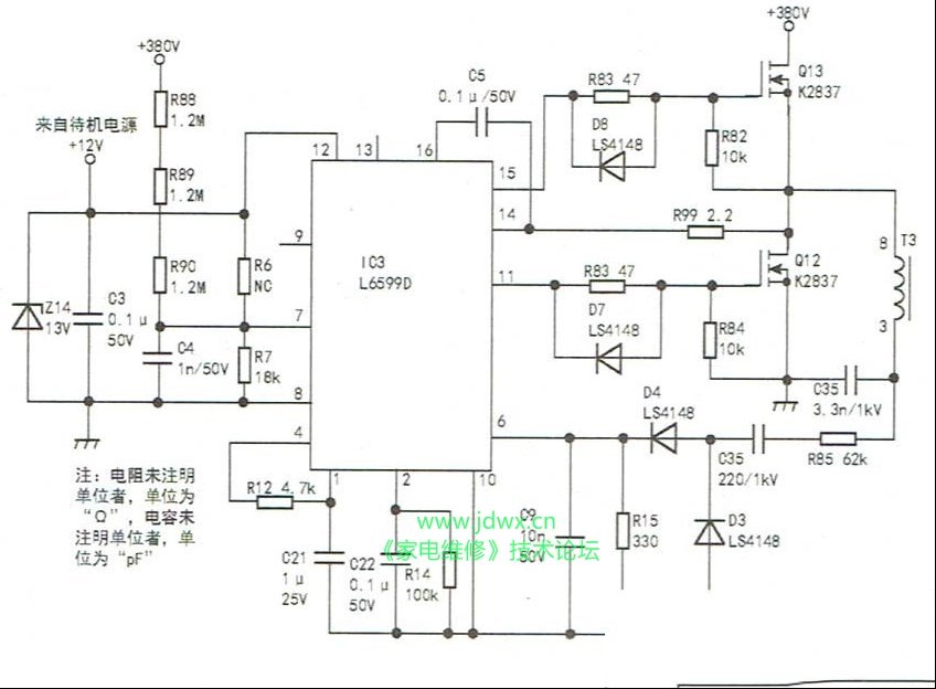

       例2:收到其他维修同行的一台海信TLM37E29B型液晶彩电,接通电源开关后待机指示灯点亮,二次开机后黑屏也无声音。故障原因分析:由于待机指示灯点亮,说明待机电源工作正常,故障可能是其他原因导致MCU内嵌的CPU未能工作或主板其他电路没有工作。经查,主控芯片MCU开/待机端发出了正常的开机低电平,并且开机指令已通过信号电平转换及传输电路送达到了电源板,但主电源却没有+12V、+24V电压输出,显然主电源有故障。接着查PFC电路输出的+380V电压也正常,由此推测故障在主电源的PWM电路。测试电源控制芯片IC3(L6599D)各脚电压,发现⑦脚(PFC输入电压检测)电压为0V(正常约为1.8V,该脚电压低于1.25V或高于6.3V,芯片内部的保护电路将动作,使11脚输出的激励脉冲关闭)。最后查出PFC电路电压取样电阻R88(1.2MΩ)开路(见图2),更换后试机,故障机修到这里,终于修好值得探讨。。

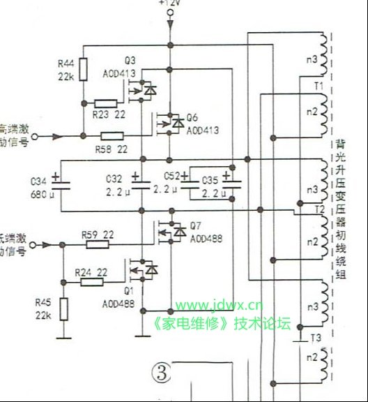

        例3:收到其他维修同行的一台TCL王牌L32N5型液晶彩电,接通电源红色待机指示灯点亮。二次开机后,待机指示灯闪烁后熄灭,但随后又常亮(正常应熄灭),显示屏呈黑屏。故障原因分析:待机指示灯点亮后能熄灭,说明开机程序运行基本结束,但主控系统在进入正式开机状态时遇到故障而进入保护状态。测主控芯片U701(MST719)开/待机控制端82脚电压已输出关机高电平,测主电源也无输出。根据维修经验,这种情况多数是某部位发生过流故障。断开主电源送往背光板、逻辑板等的输出端子,用模拟法强制主电源工作,测量电源输出电压正常。在送往背光板12V电源的输出回路中串接一只电流表试机,发现其瞬间电流读数竟达2.6A,显然背光电路有短路故障。接下来对该电路进行检查,发现输出管Q3(AOD413)击穿(见图3)。更换后试机,故障消失。
          原来该机背光电路过流后,引发开关电源过流输出保护,此时MCU因失去内核电压而中断运行程序,从而进入保护程序所致。

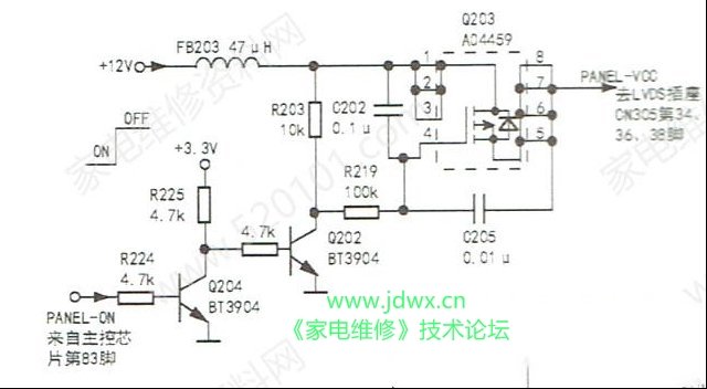

          例6:收到其他维修同行的一台TCL王牌L32M9型液晶彩电,开机后有声无光。故障原因分析:由于声音正常,表明问题可能在背光或逻辑板驱动电路或上屏电压丢失。观察背光灯管已点亮,表明MCU( MST719)的背光开启亮度控制和背光电路工作正常,问题可能在逻辑板的屏信号驱动电路或显示屏上屏电压丢失(含显示屏损坏)。测逻辑板果然没有+12V (PANEL-VCC上屏电压),此电压来自LVDS插座CN305的34、36、38等脚,测上述三脚电压为0V。显然,是信号板或电压开关电路(见图5)出了故障。
          测MCU上屏电压控制端83脚,发现已输出正常的低电平,而开关管Q203(AO4459)的⑤、⑥、⑦、⑧脚(漏极)没有+12V电压输出。再查Q203源极有+12V电压,且Q203的栅极也是正常的低电平。据此,表明开关管Q203损坏或引脚出现虚焊,对Q203的焊点用放大镜进行观察,果然发现Q203的栅极焊点有一圈裂纹。 经重焊后试机,Q203(AO4459)的漏极有+12V电压输出,显示屏上图像出现,故障机修到这里,终于修好值得探讨。。
