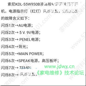

摘要: 收到同行送来的故障机壹台索尼KDL-55HX750液晶电视,故障表现为红灯闪2次,拆开检查只有待机供电正常。12v,170v没有有输出,根据故障代码是12v供电问题,把板拆开强制启动,12v正常。拔下灯条插座可以开机,红灯闪5次。 ...
    收到同行送来的故障机壹台索尼KDL-55HX750液晶电视,故障表现为红灯闪2次,拆开检查只有待机供电正常。12v,170v没有有输出,根据故障代码是12v供电问题,把板拆开强制启动,12v正常。拔下灯条插座可以开机,红灯闪5次。用测灯器测试背光2条灯条电压电流都正常。但是接上去就不开机,突然想到会不灯条对外壳漏电。用万用表测试真的漏电了。更换灯条试机一切正常。
