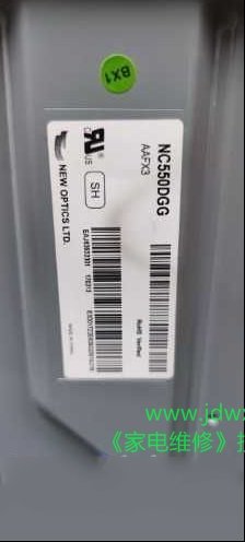

摘要: 收到同行送来的故障机壹台55英寸的LG液晶电视,是同行转手到我手上,试机一看,屏幕显示画面正常,而且色彩还不错,就是图像不定时,无规律的出现上下收缩抖动,很明显的液晶屏幕问题。拆开以后,此机无逻辑板。集成在主 ...
    收到同行送来的故障机壹台55英寸的LG液晶电视,是同行转手到我手上,试机一看,屏幕显示画面正常,而且色彩还不错,就是图像不定时,无规律的出现上下收缩抖动,很明显的液晶屏幕问题。拆开以后,此机无逻辑板。集成在主板上,上屏排线有两根,先拆开左边排线,屏幕显示左边黑屏,另一半白屏,黑屏的区域完全看不到什么。但是白屏的区域,还是有明显的抖动干扰(这一点要很仔细观察,才能发现这种抖动干扰),恢复左边,断开右边,这时候屏幕显示右边黑屏,左边白屏(但是这个白屏很纯净),断定问题就出现在右边边板上。
       拆开前框,发现屏幕左右都没有耳朵,那就只有采用传说中的隔离大法了,经过试验,成功搞定,试机几天都正常。
       隔离大法(和撕耳朵)本人经常使用,只要维修成功的效果都能接受,我经常的做法是在COF上贴散热铝箔片,这几年倒腾了很多二手电视,经过我手的很多都贴有,寿命明显的延长了。使用这个隔离大法,在这个网上褒贬不一。本人的观点,只要你有这个能耐,把用户钱搞到手,这就是本事,比如此机,保用3月,用户相当满意。
