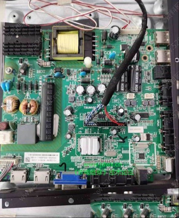

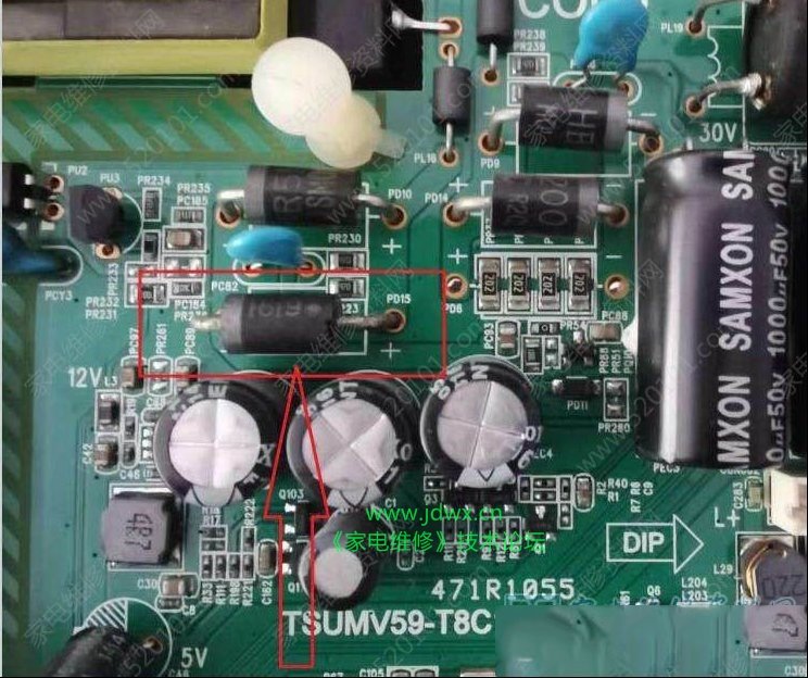

摘要: 本人已经收到故障机三台飞利浦32PFL3045/T3液晶电视,采用的是TSUMV59-T8C1主板,都是下图2中的二极管击穿,更换了之后故障修复。
