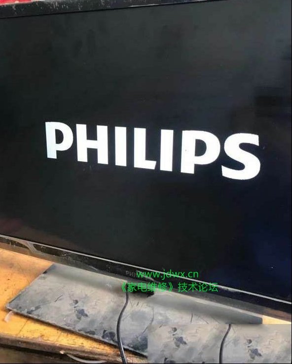

摘要: 收到同行送来的故障机壹台飞利浦液晶电视,故障表现为没有图像声音正常找我帮忙看看,当时给我第一感觉就是背光灯条或者驱动故障,范围判断没错,将电视外壳拆开开机测量LED驱动电压38伏特左右,因为维修经验不足,认为 ...
    收到同行送来的故障机壹台飞利浦液晶电视,故障表现为没有图像声音正常找我帮忙看看,当时给我第一感觉就是背光灯条或者驱动故障,范围判断没错,将电视外壳拆开开机测量LED驱动电压38伏特左右,因为维修经验不足,认为有电压输出背光灯不亮,就是灯条故障,从淘宝上购买了灯条。
         隔天灯条到货后,将新灯条换上,但是插座和原来的不一样偏小,没办法直接将线头焊到了线路板上,全部工作完成后,上电调试,打开电源 面板红灯变成蓝灯后观察屏幕没亮,测量驱动电压38伏特没有变化,关机后驱动电压变成35伏特,咋回事,难道不是灯条的毛病,是驱动问题吗,网上查找相关资料,驱动芯片是OB3350,一个8脚恒流LED驱动芯片,资料 找到后测量工作电压,1脚 供电电压 11.6伏 正常2脚 10.4伏 不正常,正常值0.22左右,3脚0伏正常,4脚0伏 5脚0伏 6脚6.4伏正常 7脚0.6伏正常 8脚 3伏正常,就是2脚输出不正常,测量升压管G级到驱动芯片2脚电阻 无穷大,通过查找原理图发现驱动2脚至场效应管g级有个电阻RB807 电阻上标着200,应该是20欧姆,测量该电阻无穷大,就是它的问题。问题基本上已经确定了。
         更换贴片电阻,找来一堆破线路板拆了一个22欧电阻 更换后空载测试,开机测量驱动电压,开始38然后到100左右降到了60左右,将灯条接上,恢复好后开机。
         久违的图像出现了,完美收官,其实这次维修走了一些弯路,应该先判断一下led灯条好坏,在盲目更换,以为测量有输出电压灯条就应该亮,不亮就是灯条坏了,其实电压不够灯条也不亮。
