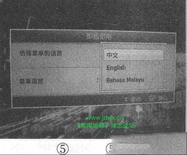

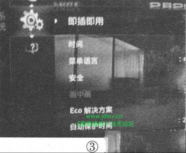

      退出商场展示模式方法(全部在遥控器上操作):选择电视机工作于TV状态(AV状态下即插即用选项不可用)→按项目键→选择系统项(如图3所示)→选择即插即用项→显示密码输入框(如图4所示)→输入"0000"密码后按确认键→显示选择菜单语言框(如图5所示)→选择中文后按确认→显示使用模式选择框(如图6所示)→选择“家庭使用”后按确认→按返回键退出菜单。
