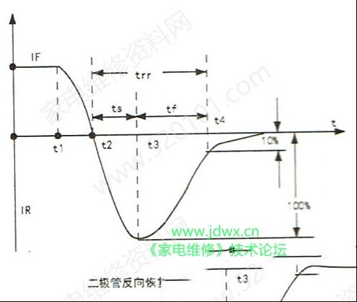

       为减小电源板的体积,现在的开关电源工作频率越来越高,反向恢复过程不可忽视。实际的二极管存在反向恢复电流和反向恢复时间。有的整流二极管用电表测量很好,但实际应用中严重发热,有些就是反向恢复时间过长的原因。那么究竟什么是二极管的反向恢复时间呢?所谓具有单向导电特性的二极管并不是理想中的正向导通反向截止,它的导通和截止都有一个延缓过程,导通和截止时刻都是滞后加于其两端高、低电平的时刻。导通延时相比于反向恢复时间而言很短,一般可以忽略,影响开关速度的主要因素是其反向截止时间,如图2所示,二极管导通以后,正向电流为IF,t1时刻当施加电压转为反向Vf时,导通的正向电流逐渐减小,在口时刻,电流成为零,之后还存在反向恢复过程,在一段时间ts内,反向电流始终增大,二极管并不关断,经过ts后,反向电流才逐渐变小,再经过tf时间,二极管的电流降到反向最大值的百分之十,再逐步减小至反向最大漏电流,ts称为储存时间,tf称为下降时间。trr=ts+tf称为反向恢复时间,以上过程称为反向恢复过程。二极管从正向导电转换为反向截止状态需要一段时间才 能完成,这段时间称为反向恢复时间trr。
2.反向恢复会带来什么问题
      普通整流二极管反向恢复电流的峰值相当可观,有的甚至会数倍于正向电流,这不但会增加二极管的损耗,也会引起较大的EMT(电磁干扰)。可以想象,当频率升高时,关断和导通频繁,损耗就更加严重,矛盾更加突出,二极管严重发热不能使用,而且,反向恢复时间更会限制二极管的使用频率,因为如果二极管反向恢复时间过长,而频率过高的话,反向恢复阶段还没结束,下一个脉冲又到来,则二极管在正反向都可导通,失去了二极管最基本的特性,起不到开关作用,二极管完全无法工作。所以二极管反向恢复电流和恢复时间的存在会限制开关电源的开关频率,无法进一步小型化。 高频整流电路中要选择反向恢复电流较小、反向恢复时间较小的整流二极管。另外反向恢复电流在cCM电流连续模式下,会对开关管造成很大的威胁。

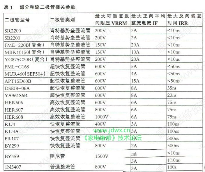

         整流二极管按照反向恢复时间可粗略划分为:(1)普通整流二极管,反向恢复时间大于500ns;(2)快恢复整流二极管,反向恢复时间100ns~500ns;(3)高效率整流二极管,反向恢复时间50ns-100ns;(4)超快速整流=极管,反向恢复时间15ns~5Ons;(5)肖特基整流二极管,肖特基二极管理论上无反向恢复时间,实际小于10ns,其中最新一代的碳化硅肖特基二极管由于特殊的结构,甚至做到了几乎没有反向恢复过程,反向恢复电流接近零。表1列出不同类别部分常用整流二极管的几个参数,从中可粗略对二极管的反向恢复时间进行比较,为选择代用提供参考。
