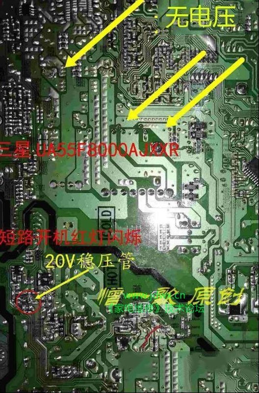

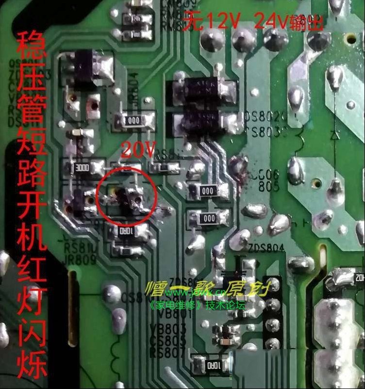

三星UA55F8000AJXXR液晶电视红灯闪烁不开机
2023-4-27 19:42| 发布者: 开心| 查看: 182| 评论: 0
摘要: 收到同行送来的故障机壹台三星UA55F8000AJXXR液晶电视,故障表现为按开机键红灯闪烁不开机,拆机后检查电源电路无12V、24V电压输出,最后查出是下图中的稳压管短路,导致的开机红灯闪烁故障,更换后故障修复。 ...
