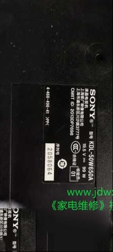

    收到同行送来的故障机壹台索尼KDL-50W650A液晶电视,这是收到其他维修同行的一台二次送修机,去年6月初送来时说是红灯闪6次,由于送来时19.5V的电源没有一起送来,用可调电源试机一个晚上都正常工作。现在心想难道电源老化带载能力差?

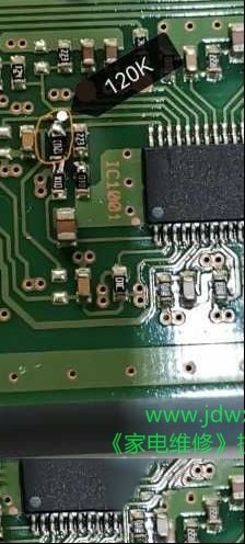

       一直到前几天机器又送来了,说是和之前的故障一样,这次电源一起带过来,试机真的红灯闪6次,改用可调电源试机故障依旧,但偶尔也能正常开机工作,查背光驱动BD9422各保护脚电压都正常,难道真的灯条坏了?于是立马下单新灯条!
       今天灯条到货了,赶紧换上新灯条,满怀希望通电开机,好了!正想装上后盖,神灯突然闪起,红灯还是闪6下,这是如何维修?

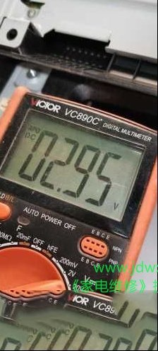

       静下心来分析背光芯片保护电路,灯条刚换新的,可排除灯条短路和开路保护,剩下的过压和欠压保护,查8脚过压保护有1.96v正常(该脚电压不能大于2.43V)。接着查39脚欠压保护有2.41v(该脚电压不能小于2.3v),过于接近保护动作电压,检查该脚外围电路,发现一只120k电阻值时有时无,原来这个才是罪魁祸首!换上120k电阻后39脚电压稳定在2.95v。经过下午和晚上试机,保护灯未再亮起,故障彻底修复。
