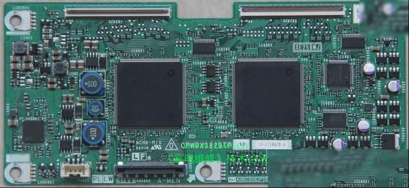

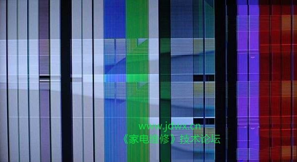

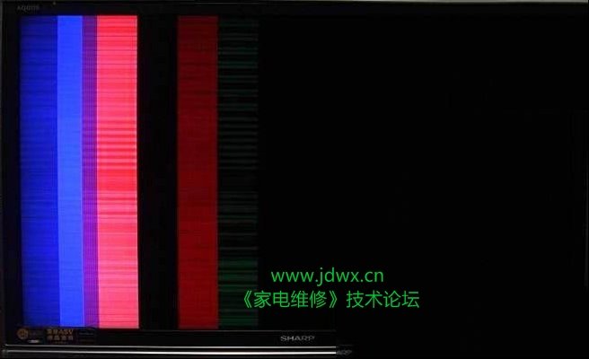

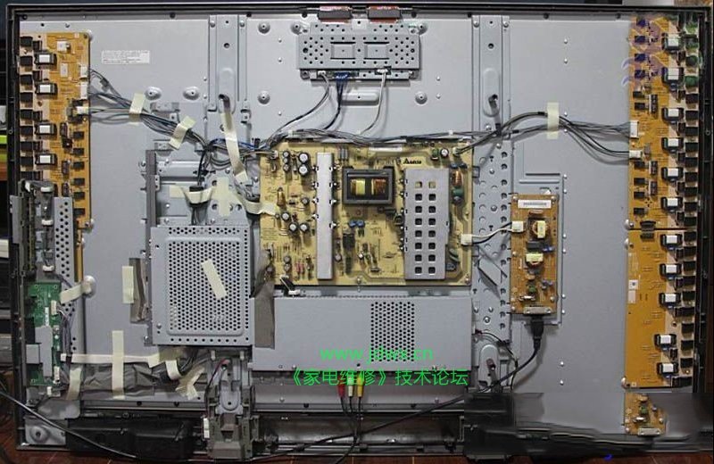

    收到同行送来的故障机壹台夏普46GX3电视机出现不固定坚彩条,这台电视被售后上门判了屏终结,于是客户就送给我摆弄摆弄。在维修前做了一些准备,搜索大量资料,开机看屏是乱跳,跳的时间不固定,有声音无图像。开壳先看排线,重装后故障依旧。拆下逻辑板看板上集成块型号,查资料分析电路,主要看DC-DC的变换电路,上机测各电压,有3.3V,1.5V,12V,15V,-6V和一个不稳定的电压,在10V左右变化,变化时屏幕也变化,就是没有测到网上一些文章上所说的有20V以上的电压,难道是这一路DC-DC坏了?
         再拆下来测量该路相关元件的阻值,没有发现明显异常。因为是死马当作活马医,没有压力,胆子就大了,上12V供电电源脱机维修。测该路输出三极管的电压,C极有十来伏的跳动电压,基极电压很低,仅有0.1V左右,略有波动,其他几路均在0.4V以上,心想是驱动电压不够,查上游线路,可是该板是多层板,看不到线路走向。分析可能是电源管理芯片直供的,就用最原始方法逐条去对,终于对上号,是直供的。于是断开三极管的基极跨接的0阻电阻,上电想测芯片的输出电压,结果是什么电压都没有,可能是管理芯片检测不到正常电压就关闭了。想恢复电路,可是拆下容易装上难,比芝麻还小东西,200度的老花眼已不顶用,索性用铜丝直通,上电测量故障依旧,此时,已到了山穷水尽的地步,休息一下重整思路,还是用比较法测相关电路,因几路DC-DC的电路是基本相仿的,通过比较该路的叠层滤波电容二端的反向阻值比其他几路小在几K,其他的是几十上百K,于是对电容下手,装好后阻值到70K,有些心喜,上电后测量电压升到37V,正是柳暗花明又一春,装机后,细致检查一遍,开机后耐心等待几秒钟,故障修复。
