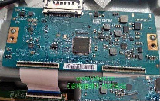

    收到同行送来的故障机壹台飞利浦50PUF6192/T3液晶电视,故障表现为开机满屏竖条,声音正常。断开右屏线开机屏幕左半边图像正常显示,网上没有这个机型类似故障的维修方法,只能网上花钱请人怎么修理,问了几个人开价都不低,从120元到60元的都有,为了降低费用成本,终于找了一个技改逻辑板的师傅花费40元按他的方法成功解决问题,现在分享给大家。遇有类似问题的机子可作大家参考。
        故障维修其实很简单就是把屏线从右边1脚开始起到17脚用胶布贴上,装机即可满屏正常显示,虽然不知能用多长时间但机子故障是解决了,收费上可适当少收一点,和用户谈好是屏的问题,现在修好了但不保修,不然这个电视就报废了,一般多数用户还是会认可的。不管怎么说还是增加了维修收入,如果检查是屏的问题放弃维修一分钱也得不到,这样处理不知能用多久,就看客户运气了。
