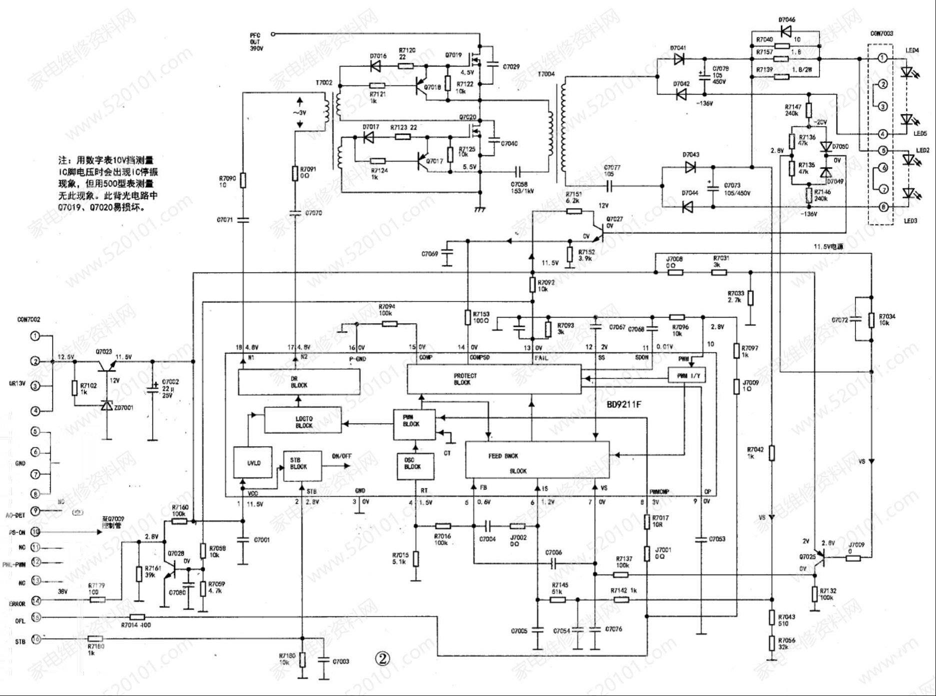

  二、夏普46LX430背光电路板图(见图2)

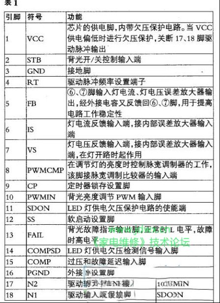

       背光电路的芯片型号是LED背光驱动BD9211F。各脚名称及功能见表1。
1、背光芯片的供电
       主开关电源产生的UR13V电源电压加到Q7023的c极,Q7023与ZD7001组成12V稳压电路,从Q7023的e极输出的11.5V电源电压加到背光芯片BD9211的①脚VCC端,背光芯片得到供电开始工作。
       主板发出的背光ON高电平指令,通过排插CON7002的16脚,R7180加到芯片的STB端②脚,在芯片内部得到ON指令,背光电路开始工作。主板送来的背光调光电压OFL,通过R7014、R7097接入10脚,调节背光驱动脉冲串的占空比,从而控制背光的亮度。
       当背光电路发生过压、过流保护时,从芯片13脚输出FAIL(背光故障指示高电平),经R7058加到Q7028 的b极,该管导通,从c极输出ERROR低电平送到主板微处理器,通知主板:背光电路发生故障。
      IC 17、18脚输 出正负有一定相位延时的驱动脉冲加到T7002的初级,在两个次级产生幅度相等极性相反的驱动脉冲,分别加到推挽大功率管Q7019、Q7020的G极,因为驱动脉冲的极性相反,因此这两个大功率管一个导通时,另一个截止有一定死区延时,以防止两个驱动脉冲同一极性,造成上管与下管同时导通,使PFC电压因为两个管子的同时导通而短路到地,产生很大的直通电流,烧坏两个大功率管及PFC电源。这两个串联的大功率管,只要有一个管子击穿,另一个也会随之马上烧坏。
     当上管导通、下管截止时,产生如下的电流:PFC电源->Q7019-> T7004->C7058->地,在T7004初级产生上正下负的电压。上述电流经T7007初级给C7058充电(极性是右正左负);当上管截止、下管导通时,C7058放电,放电电流:C7058右侧->T7004->Q7020->C7058左侧。这一电流在T7004的初级产生下正上负的电压,在次级产生的感应电压经二极管整流为LED灯串供
2、LED灯串的整流供电
      该机的背光由两个LED灯串组成:CON7003的①、④脚间接的是LED灯串1,⑤、⑧脚间接的是LED灯串2,由T7004的次级为这两组LED灯串供电。当T7004的次级产生的感应电压为上正下负时,为LED灯串2供电,此时LED灯串的电流如下:L7004的次级上端->D7041->R7040/R7157/R7139->CON7003⑤脚-> LED灯串2正极->负极->CON7003⑧->D7044->C7077->T7004次级的下端,构成电流回路。当T7004的次级为下正上负时,为LED灯串1供电,电流如下:T7004次级的下端->C7077->D7043->R7040/R7139/R7157->cON7003①脚->LED灯串1的正极一负极->CON7003④脚->D7042->T7004次级上端,构成电流回路。
3、灯电流的稳定电路
       图2中;L7004的初级线圈与C7058构成一个LC修正串联谐振电路,背光芯片BD9211F产生的激励电压经T7002放大倒相、Q7019/Q7020功率放大,把激励电压加到T7004、C7058串联谐振电路的两端。在设计这个背光电路时,让激励电压的频率与LC的串联谐振频率相接近但有一个频差 ,此电路就构成了一个外激式的开关电源,通过改变这个开关电源激励电压的频率,就可以调节开关电源输出的LED灯串电流的值,使LED灯串电流的值保持恒定。BD9211F和Q7019/Q7020输出的激励电压加到LC串联谐振电路的两端是方波电压,但因为LC串联谐振电路的固有特性,实际在LC串联电路中流动的电流是正弦波,因此,在T7004次级输出的电压也是正弦波。在LC串联电路谐振时,T7004的初级电流最大,T7004次级输出的电压也最高,此时LED灯串的电流会增大。如果我们让激励电压的频率朝着LC串联电路的谐振频率稍稍离开-点,故意让LC串联电路轻度失谐,则T4004初级两端电压下降,次级输出电压降低,LED灯串电流减小,便达到通过改变激励电压频率,调控LED灯串电流的目的。失谐得越远,T7004次级输出电压越低,LED灯串电流越小。
      T7004是LED灯驱动变压器,次级输出的交流电压,经D7041~D7044整流,在cON7003的①、④脚间得到-136V的电源电压加在LED灯串1的两端,同样在cON7003的⑤、⑧脚间得到的-136V电压加在LED灯串2的两端,把CON7003的①、⑤脚连接后接整机的冷地,作为LED灯电流取样的参考点。LED灯串1和灯串2的电流流过R7139\R7040\R7157电流取样电阻,在这三只电阻产生的电压作为LED灯电流取样电压,经R7042、R7142、R7145加到背光芯片⑥脚IS输入端,在芯片内部通过逻辑电路控制17、18脚输出激励脉冲的频率,改变Q7019、Q7020输出的激励电压频率,从而改变T7004次级输出的LED灯供电电压,间接地调节LED灯电流,维持LED灯串电流在标准的数值上。当因为环镜温度的原因或是LED灯串供电电压升高而引起LED灯串电流增大时,在R7040左端到地的电压升高,芯片电流取样输入⑥脚同步升高,经过芯片内部逻辑电路的调节,17和18脚输出的激励脉冲的频率同步升高,经Q7019\Q7020驱动放大加在由T7004\C7058的LC串联谐振电路上的激励电压频率同步升高,激励电压的频率朝着远离L-c串联电路固有的谐振频率方向移动,串联电路失谐.L7004次级输出的电压降低,LED灯串得到的供电电压下降,LED灯串电流降回到标准数值。
4、灯电压取样电路
       LED灯串1的灯电压取样电路:+11.5V电源电压经过R7034、R7136、R7147、灯串和整机地构成串联分压取样电路。同理,LED灯串2的取样电路:+11.5V电源电压经R7034、R7135、R7146、LED灯串2的负极(-136V)。 上述两灯串电压取样电路,在R7135和R7136的连接点得到2.8V的取样电压,加到Q7025的b极,Q7025的e极11.5V由R7031、R7033分压得到2V电压,因Q7025的b极电压高于e极,因此该管截止,从c极输出0V经R7137加到芯片的⑦脚VS输入端,不影响背光电路的正常工作。当两组LED灯串其中任一串参数发生改变,负载变轻会使T7004次级的电压升高,cON7003的④脚或⑧脚负压升高,R7135\R7136串联点分得的取样电压也将降低直至出现负压,使Q7025导通,从c极输出高电平加到芯片⑦脚,vs取样电压同步升高,通过芯片内部逻辑电路改变17、18脚输出驱动脉冲的频率,使T7004次级输出的电压下降,LED供电电压在正常范围之内。
       背光芯片的14脚是LED灯欠压检测输入脚(COMP SD)。在背光电路工作正常时,上面介绍了11.5V电源和两组LED灯串负极的-136V分压电路,LED灯串1在D7050的正极处分得的电压是-20V,同样,D7049的正极处分得的电压也是-20V。很明显,D7050和D7049正极加了-20V电压必定截止,因此这两只二极管负极的连接处是0V电压,加到Q7027的基极,Q7027截止,e极输出0V电压加到芯片的④脚,对背光电路的正常工作不产生任何影响。当T7004次级输出的LED灯供电电压降低时,或是因为某一个或某几个LED灯击穿短路时,LED灯串负极的负压即cON7003的④脚或⑧脚负电压变小,而+11.5V正压不变,使D7050或D7049正极处分得的电压由正常时的-20V升高直至出现正值,在D7050\D7049两管负极连接点出现的正电压加到Q7027的基极,该管导通,从e极输出高电平加到芯片的14脚,引起内部的保护电路动作,关断17和18脚的驱动输出,背光电路停止工作。
