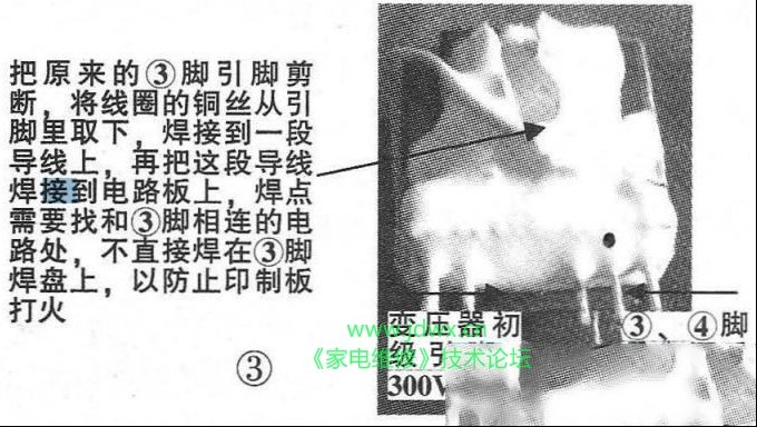

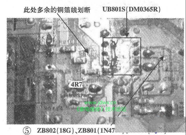

    收到同行送来的故障机壹台三星LA46S81B型液晶电视,拆机发现电源板已被维修过,询问后得知前维修员要求换板但要价太高没有换。查看板号为:1P-301135A 1P-46STDCCF-LREV1.1,为高压电源一体板。这种板已修好过多块,都是因为待机变压器打火烧电源管理集成块和外围元件引起的,通常换后通电瞬间还会再次烧坏元件,谈好价后拆板带回店里检修。经检查发现损坏的元件有:FM802保险、B801(4R7)电阻已经烧煳、ZB802( 18G )、ZB801 (1N4756)、ZB804( 6.2Y )、UB801S(DM0365R )电源集成块炸有裂纹,拆除损坏元件后,把待机变压器TB801S (CS-0802C)拆下检查,可以清楚地看到印制板上有变压器引脚打火留下的痕迹,如图1所示。

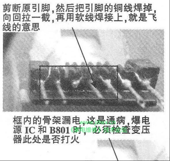

        观察CS-0802C变压器的引脚,线圈没有烧断,但明显能看到引脚的骨架炭化,用万用表Rx10k挡测量打火的两点间有近100kΩ电阻,如图2所示。因此可确定是变压器的引脚间骨架漏电,变压器初级部分主绕组和反馈绕组引脚之间打火,300V电压通过主绕组进入反馈绕组后肯定会烧电源集成块和外围元件。
        用刮刀清除骨架引脚之间的炭化物,然后把变压器放酒精里浸泡,清洗后再用万用表Rx10k电阻挡测量原打火处的阻值,没有漏电现象,把靠近主绕组和反馈绕组的这一端引脚剪断,再把剪断引脚的这个绕组线圈一端焊掉,用飞线连接好(见图3)。
        把变压器处理好后重新装回电路板,飞的那根软线不用再焊接在原来的洞孔里,找一处和原洞孔相连接的铜箔或者是元件焊接在上面,这样可以排除以后的隐患,原来洞孔和D8804二极管负极连接,这样不用穿孔刚好焊接在D8804二极管负极上面,如图4所示,并且把原来的洞孔中多余的铜箔划断,以防止此处印制板之间出现打火现象。
      把所有损坏的元件换新后,通电测量,电源待机电压STB 5.2V正常,在CN801尾插的①脚(Power )和③脚(STB 5.2V)之间跨接一只47kΩ的电阻后强行让电源板主电源工作,测量CN801尾插的13~16脚的电压均为5.4V、21~22脚电压为13V, 和标注的电压一致,带假负载正常,电源板彻底修复,如图5所示。DM0365R正常时的电压:①脚0V,②脚15.6V,③脚0.4V,④脚0.38V ,⑤脚312V ,⑥、⑦、⑧脚315V。
