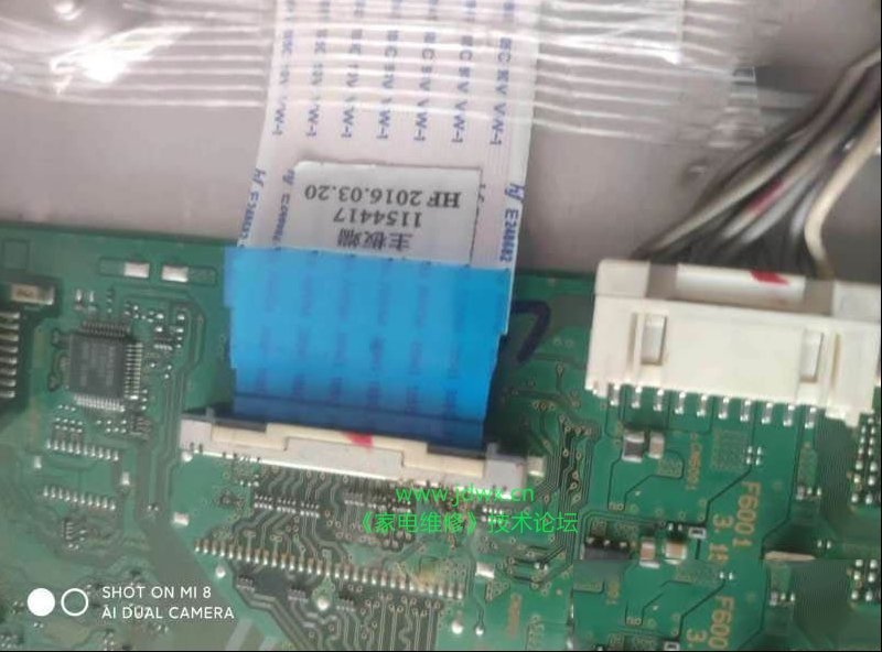

摘要: 收到同行送来的故障机壹台索尼KDL-46X520液晶电视机,故障表现为开机后索尼LOGO显示正常,没有信号源按音量有音量字符显示正常,一旦信号源输入,屏幕出现暗屏幕,偶尔会闪动出拉丝图像,用机顶盒试机,发现当机顶盒刚 ...
    收到同行送来的故障机壹台索尼KDL-46X520液晶电视机,故障表现为开机后索尼LOGO显示正常,没有信号源按音量有音量字符显示正常,一旦信号源输入,屏幕出现暗屏幕,偶尔会闪动出拉丝图像,用机顶盒试机,发现当机顶盒刚刚启动时候图像正常,一旦进入桌面,电视机就暗屏幕。现在都不知道是主板,还是屏幕,网上看过这款机器屏幕坏的多,由于这台机器的主板非常便宜,便网购了一片主板,到货后更换上去一切正常,故障修复。
