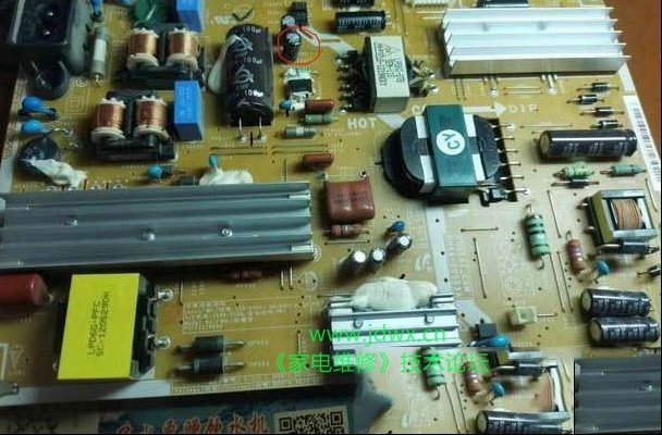

摘要: 收到同行送来的故障机壹台三星UA50ES5500R电视,故障表现为是开机无任何反应,仔细观察连指示灯也没有,判断电源板损坏,拆机先测保险,咦!竟然是好的 果断上电开机,300V电压正常,各路输出均为0,电源没起振?把电源管 ...
    收到同行送来的故障机壹台三星UA50ES5500R电视,故障表现为是开机无任何反应,仔细观察连指示灯也没有,判断电源板损坏,拆机先测保险,咦!竟然是好的 果断上电开机,300V电压正常,各路输出均为0,电源没起振?把电源管理芯片上的硅胶清除,芯片是D2011。
        首先测2脚供电为0V,正常应该13V左右, 300V正常,这个供电怎么会是0V呢?测整流二极管DS805短路,断开一脚再测是好的,测滤波电容CS811两端阻值为0Ω,怀疑芯片损坏,拆下D2011K,再测2脚竟然还是0Ω,万用表测2脚是无短路,顺路检查2脚电路,只剩下CS811,拆下测量竟然是短路了,这个47uF/50V的电容竟然短路了!
        更换一新的47uF/50V,恢复芯片,上电,2脚电压恢复为13V,再测各路输出,13V、5V均恢复正常!恢复线路,试机,完美修复,or电容短路,真是少见!
        维修总结:本次维修应该先拆下电容检测的,毕竟这个电容是最好拆下的,整流管是贴片,芯片8只脚,走弯路了。
