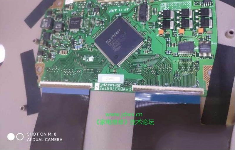

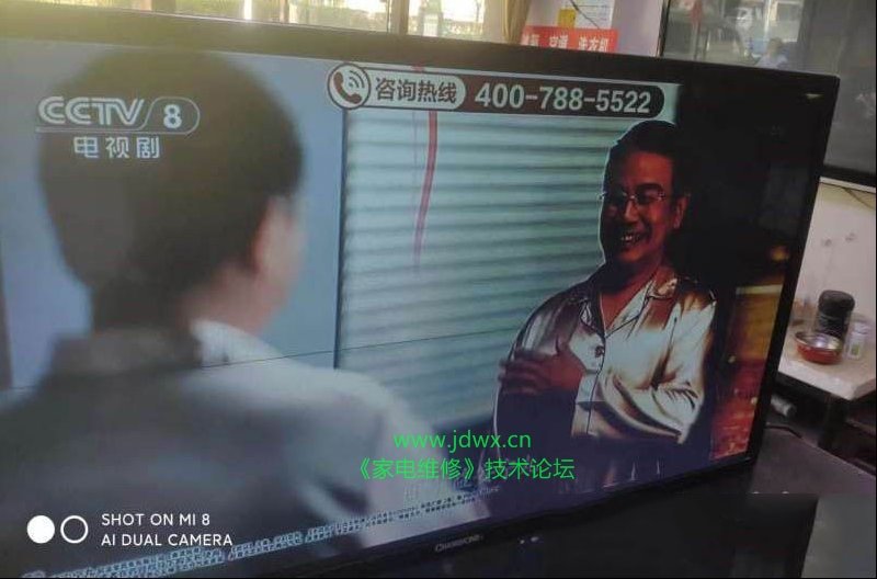

    收到同行送来的故障机壹台杂牌长虹液晶电视(组装机),采用的是夏普屏幕,原机故障暗屏幕,开机断开右边排线,左面图像OK,根据经验一般是Y轴短路,于是隔离Y电源,电视机有图像,不过右边有暗区,而且中间有一根横细线,于是和用户取得商量,少收维修费,我估计横细线是用户之前就有,结果用户还是耿直,说是原来就有,于是就决定修旧为旧,修后回复原状,用户同意。

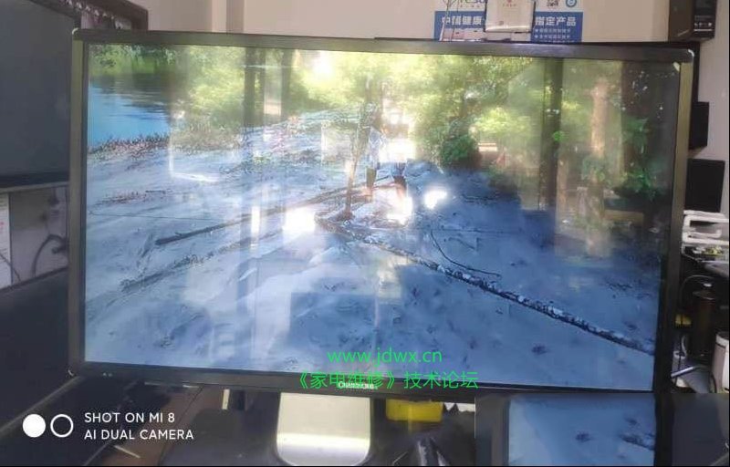

        于是今天拆屏维修,这种屏幕两边都有COF,而且撕掉后,由于位置原因,处理不干净会出现更多横线,上一次收到其他维修同行的一台同样大小三新屏幕,后来差点修好了没有交托货,无论如何清洗,都有暗横线,只是暗的横线多放一会就要消失,于是这次决定用割刀,结果大获成功(此电视前面有一张防爆玻璃钢,COF手撕不好搞)。
