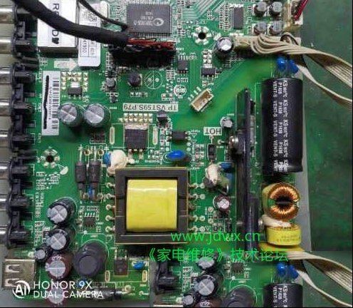

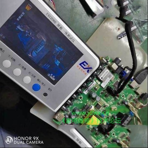

摘要: 收到同行送来的故障机壹台三洋32C561LE液晶电视,故障表现为灯闪不开机,拆机检测12V跳变,对比电路图查找,代换元件稳压管ZB101后正常,万用表测量旧管正常只能怀疑性能不良,丝印Y9型号BZX84C24,随便找一个24伏的稳压 ...
    收到同行送来的故障机壹台三洋32C561LE液晶电视,故障表现为灯闪不开机,拆机检测12V跳变,对比电路图查找,代换元件稳压管ZB101后正常,万用表测量旧管正常只能怀疑性能不良,丝印Y9型号BZX84C24,随便找一个24伏的稳压管还不能用,换原型号后故障修复。
