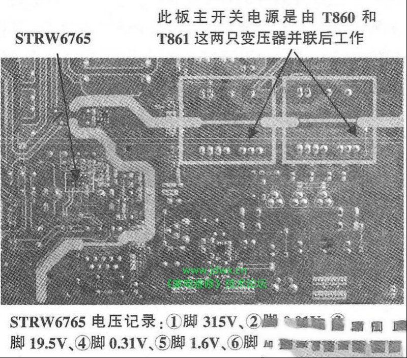

    收到同行送来的故障机壹台东芝42X3300C液晶彩电,不通电。拆机后发现电源板上几个元件已经烧煳,和用户商量后把电源板摘下带回店里维修。经查电源板型号为TOSHIBA V28A00036301,电源板上损坏元件有保险管F801(T6.3A)、GA82( D813/D814 )、Q880( STR-W6765,短路),把GA82拆下但未能测出其参数。
         根据电路分析,决定用两只RU2代换原机的GA82,换新Q880,在不安装F801的情况下,在原保险管两端串入220V/60W灯泡,接通电源后灯泡微亮一下就灭了,说明电源没有直接短路现象。测量电源次级电压5V1、18V、40V都正常,待机5V是通过18V降压后提供的,18V通过DC-DC电路Q840( 80V/50W)转换成5.1V为主板提供待机电压。取下灯泡安装上5A保险,把5V对POWER-SIG信号跨接一只100kΩ电阻,让主开关电源强行工作,接通电源后继电器吸合正常,测量C810和C811主滤波电容两端电压均为315V,以为PFC电路未工作,于是仔细查看电路板才发现此板没有使用PFC功能。测量主开关电源次级24V和30V都正常,给输出的每一路都接上假负载,再测量其电压都很稳定,说明电源已经没有问题,把电源板拿回用户家安装好后试机,故障机修到这里,终于修好值得探讨。。
         Q880正常时各脚电压:①脚315V;②脚0.01V;③脚19.5V ;④脚0.31V ;⑤脚1.6V;⑥脚电压为0.26V。
         摘板维修经验:强行开机(意思是强行让电源板的主开关电源工作)需把P806尾插⑧脚与⑥脚用47k~100k的电阻跨接,如图1所示,此时继电器应该吸合,电源主输出变压器工作产生24V和30V的电压。此板主开关电源是由T860和T861这2只变压器并联后工作,如图2所示,这种工作方式比较少见,GND-A是30V,即P806尾插的②脚和④脚,且与其他电路不共地,24V副电源部分也不共冷地,维修测量时需要注意,不然会误认为24V无输出。
