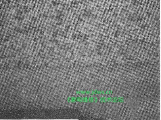

    收到同行送来的故障机壹台LG 32LD320-CA型液晶电视,在AV状态无信号输入时蓝屏和菜单显示正常,输入AV信号图像声音都好,可是在屏幕下方会出现一条5cm宽的干扰条,且不稳定,有规律地出现2s消失2s又出现,且在消失的2s中5cm位置图像也完全正常。这个干扰条里面显示的是屏幕上方5cm的内容且光较暗,如图1所示。

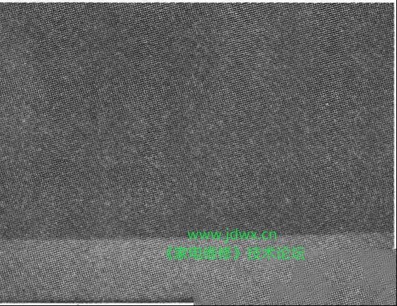

        拔掉输入信号,干扰条仍按2s规律出现,因屏幕没有显示任何内容,所以干扰条变白色,如图2所示。在TV状态下,满屏雪花也算是一-种信号输入,所以开机即有干扰条,如图3所示。
        简言之,开机时如无任何信号输入则无干扰条,一旦有信号输入(包括雪花信号)马上有干扰条,此时再撤走信号干扰条依然存在。仔细观察,发现AV状态下无信号输入时按音量键,音量屏显就在干扰条的位置且完全正常(此时无干扰条),把TV显示格式设为.4:3,干扰条也缩成4:3,结合上述干扰条消失的2s内图像正常,认为屏应无问题。检查屏线完好,测主板供电3.5V和12V正常,检修至此不知所措,只能换板一试。从网上购得逻辑板和主板,代换后故障依旧,如此才得知还是屏坏了,但仍想不通同一位置屏显和图像都正常但屏却会出问题,请高手指教。
