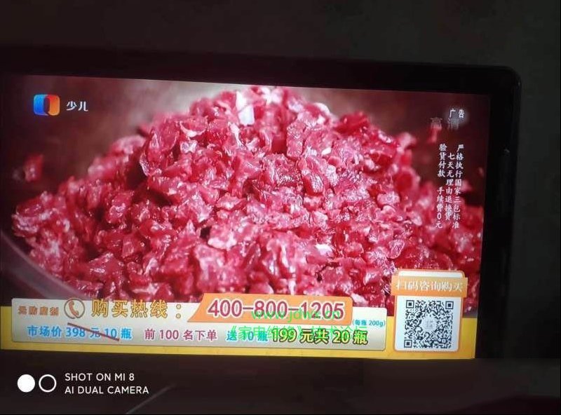

摘要: 收到其他维修同行的一台飞利浦42PFL5609/93液晶电视,故障表现为是开机播放以会出现花屏幕,有时候左面有一竖条正常图像,出现花屏幕不一会就关机了,这是时候检查发现主板电压都是好的,而且屏幕逻辑板12V也有,但是屏幕不亮 ...
    收到其他维修同行的一台飞利浦42PFL5609/93液晶电视,故障表现为是开机播放以会出现花屏幕,有时候左面有一竖条正常图像,出现花屏幕不一会就关机了,这是时候检查发现主板电压都是好的,而且屏幕逻辑板12V也有,但是屏幕不亮,后来检查是故障出现后没有BLON高电平,后来查询是这个机型通病,后来对缓存排阻焊接一边,特别是R657,当时未焊接时候测试有一个20欧电阻,接触不好。
