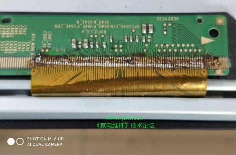

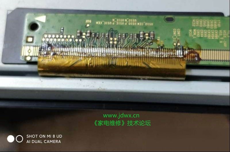

       由于左右边板相连未采用扣件,而是直接压接的,断左右试机犯了难,碰运气啰!先处理副边板,未割铜箔,加热挑起模块部分电极线(挑哪里?多少根?就不说了,到处都能查到),还是灰屏,关键点电压还是没有,又挑起主边板部分电极线,涛声依旧,这时两边都挑起了,VGH、VGL等还是没有,一激灵,这个灰屏不会是逻辑板坏了,跟玻璃无关吧?一阵后悔,应该先在开机瞬间测量下VGH等电压的,如是保护应该有电压跳变一下的,下意识认为这个16Y屏玻璃很会坏的,没去想逻辑板故障,不过貌似影响不大,因为对于我来说,不管是玻璃问题还是逻辑板问题,都不是容易处理的,怀疑主芯片出问题,可是凭我的技术修复此板可能性不大,再说两边的电极线都挑了(这个不是问题,挑断的部分折一下能焊好),干脆来个大手术-换边板。

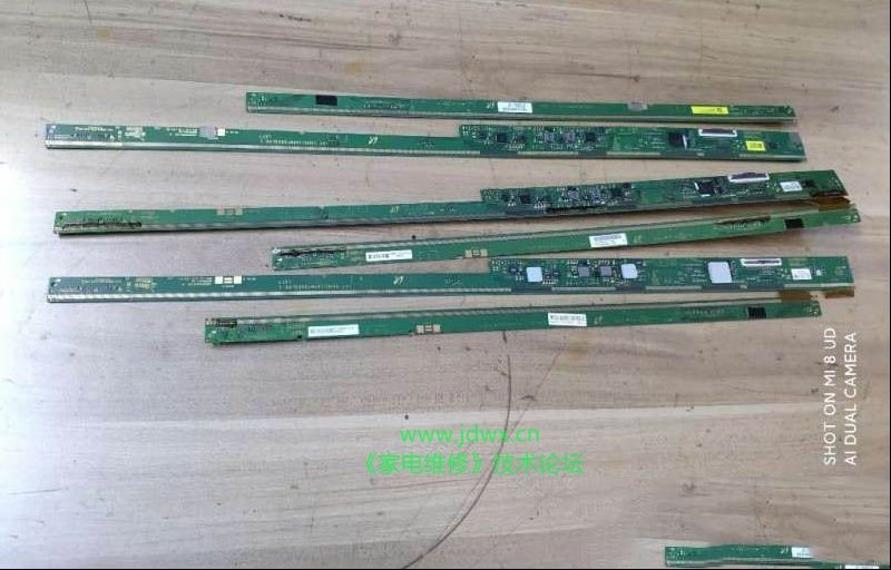

买了几对边板,听说边板条码还分黄和白,后来未接屏空载测量VGH,VGL等电压,发现白条VGH比黄条低,VGL比黄条高。

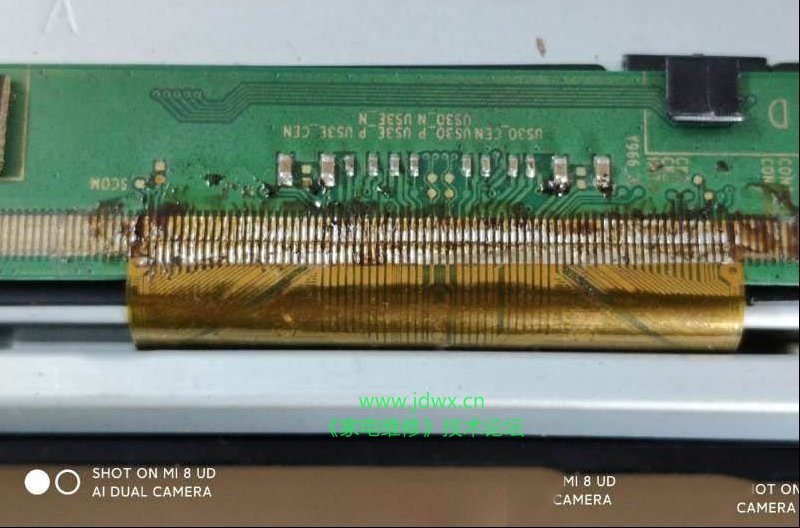

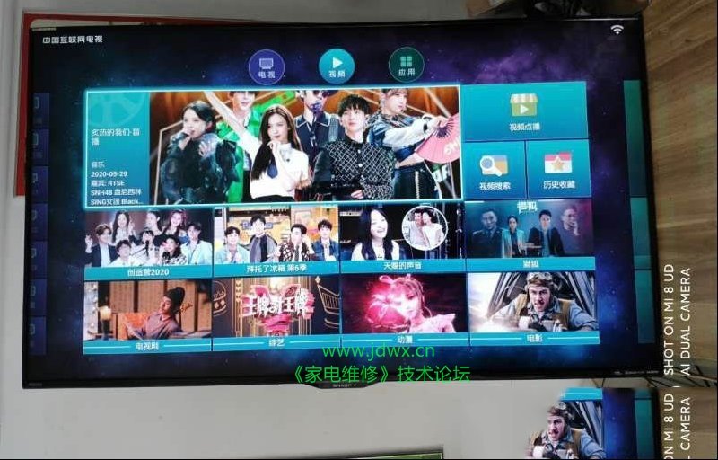

      再次折腾,全部焊开,拆下俩边板,另一对上马,小心翼翼全部焊好,因为模块经我几次焊接,残留松香显得有点脏,懒得清理了,也是不想清理过程整出问题,这次开机出图非常完美,内心雀跃,终于不负我几天辛苦搞好了。
        相对来说,三星16Y屏的COF模块脚位不是那么细密,焊接难度不大,成功率很高,我已经越来越熟练了。
